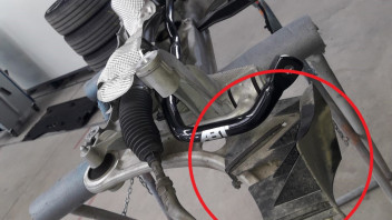

    Es reicht auch die geupdatete Version mit den Schlitzen drin.
    50 Euro pro Seite.
    Hab ich bei mir drin und geht mit der Keramik.

    ich hole den thread mal wieder hoch. Wir sind eure Erfahrungen mit den zwei Plastik Luftschaufeln?
    Bringen die wirklich was?

    Ein Kleinwenig bringen die schon was! Je tiefer der Bock allerdings liegt, um so weniger Luft strömt die Schaufeln direkt an - man müsste dann gegebenenfalls die Luft gezielt dort hinführen. Aber für die knapp 25 Taler machst Du Nichts falsch. Und wenn es nur für das eigene Gewissen ist!;)

    selbst wenn die Dinger wirklich was bringen, was ich mal nicht bestreite.... Im Ernst werden die Mit Kabelbindern fest gemacht?! Ich stelle mir das grade vor.... "Mein TTRS hat PLASTIKLUFTLEITSCHAUFELN für die Bremsen, mit KABELBINDER festgemacht"..... Aua, das passt nicht ;-).
    Aber nur meine Meinung. Bei nem Auto für knapp 100.000 sollte das richtig sein, nicht so ein Murks.

    Ja die werden mit Kabelbinder befestigt. Sehe auch nicht das Problem, lieber so als 100€ mehr pro stück weil irgendwas unnötig geschraubt werden muss oder ähnliches. Sonne kommt da auch nicht hin, also werden die ne Zeit lang auch halten.

    Was spricht da auch gegen Kunststoff?
    Die müssen ein bischen die Luft führen und gleichzeitig so leicht wie möglich sein, um den Achsschenkel nicht noch mit unnötig Gewicht zu beschweren.

    Genau so ist es👍🏻 Und wieviel die Fuhre kostet ist völlig irrelevant. An den Fahrzeugen sind noch reichlich weitere Kabelbinder verbaut😉
