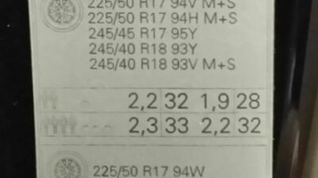

    Hier steht aber ein deutlich geringerer Wert bei 245/35R19, müsste aber ein TTS sein

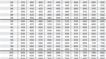

    Die Tragfähigkeit lässt bei weniger Luftdruck schon stark nach.
    Hier mal eine Tabelle von Conti zu dem Thema.

    Ein TTRS 8J Stronic hat eine max Achlast VA von 1060kg. Bei einem Lastindex von 93 wären 2,25bar noch ausreichend :)

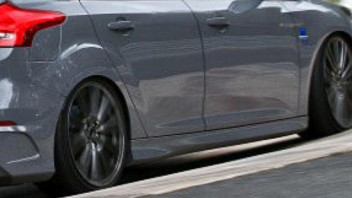

    Wenn man zackig eine Kurve fährt, macht man das unter Umständen auf der Felge.
    Sieht dann so wie auf dem Bild Vorderrad aus.

    https://blobs.continental-tires.com/www8/servlet/b…k-2020-data.pdf
    Continental hat da eine Lücke in der Tabelle, die wissen es auch nicht so richtig. :)
