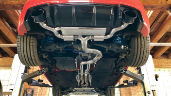

    Also das Rasseln der Abgasanlage habe ich auch und es mit meinem Schrauber und etwas Recherche analysiert.
    Das kommt einmal von der Feder zwischen Stellmotor und Klappe und zum anderen von dem Stift, der an der Klappe dran ist.
    Die Feder haben wir etwas gedehnt, so dass sie kein Spiel mehr hat. Für den Stift überlegen wir uns eine Art Federstopfen, der da draufkommt. Der Stift braucht nur etwas Druck und schon ist das Rasseln völlig weg.
    PS: Stand der Technik scheinbar nicht nur beim Audi TTRS, sondern auch bei RS3, R8 und etlichen BMW.

    @Roric dann hast du noch die alte Abgas Anlage ohne die geänderten klappen.

    Endgültig ruhe wirst du haben wenn du neue klappen einschweißt die dann auch 100 Prozent dicht sind, so wie sie edel01 einkauft und verbaut.

    Das sind die Capristo-Klappen. Ja, wird vllt eine endgültige Lösung für den Werkspfusch sein. Jedefalls ist die Seriensport-Aga so wie sie ist soundmässig perfekt. Da gehe ich kein Risiko ein, dass Audi mir ne leisere auf Garantie einbaut oder ein Softwareupdate macht um das Klappenrasseln zu reduzieren.
