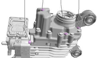

    Haldex Wechsel hat nichts mit dem Differentialöl zu tun. Das müsste man extra wechseln. Soll aber laut Audi eine Lifetime-Füllung sein. Eventuell doch vorzeitig Diff-Öl wechseln? Falls ja, hat das jemand schon gemacht und hat sich das Öl näher angesehen?

    Das hinterachsdiff ist doch die Haldex...

    • 18. März 2020 um 23:39
    nein, Haldex ist die Lamellenkupplung + Pumpe. Das ist in dem Diffgehäuse zwar integriert, sind aber zwei Kreisläufe. Haldexöl und Difföl 75w90. Daher auch meine Frage, ob sich ein Wechsel rentiert bzw. jemand Erfahrungen hat, bezüglich kürzeren Wechselintervallen.

    Difföl ist eine Lebensdauerfüllung. Wenn es gewechselt wird schadet es natürlich nicht. Es muss nur das richtige eingefüllt werden. Bei einigen Fällen der Inspektion hat das falsche Öl logischerweise schon zu massiven Schäden geführt.
