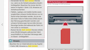

    Warum ist es denn so schwer, einfach mal in die Betriebsanleitung zu schauen? ;) Die gibt es auch online über die myAudi App. Ab Seite 158 steht alles, was man zu Audi connect wissen muss.
    Aber ich beantworte dir gern die Frage, weil heute Sonntag und mir langweilig ist. :thumbup: :)
    Ich selbst habe eine Multi-SIM im Fahrzeug, die mich 4,95€ kostet. Ist quasi eine Kopie meiner Haupt SIM. Wobei diese nur noch als eSIM existiert. Es geht aber auch über WLAN Hotspot vom Handy und auch über ein rSAP fähige Bluetooth Verbindung zum Handy.
    Und natürlich werden bei den connect Diensten Daten in beide Richtungen geschickt. Der Datennutzung muss man auch zustimmen.

    … wollte keinen neuen Thread zur SIM-Karte eröffnen … und häng mich mal mit der Frage an:
    Was könnte ich wo prüfen?
    Danke für nen Hinweis.

    Ist die Frage ernst gemeint? Das steht doch da. 😀
    Hast du eine funktionierende SIM Karte eingesteckt?

    Karten Slot ist im Handschufach

    Also im Ernst - das ist ja wie: Hast Du auch getankt?
    Die Karte steckt seit Herbst 2023 drinne. Jetzt kommt diese Meldung. Ich dachte, jemand könnte mir einen Tip geben.

    Habe ich ab und an auch, scheint mir wie ein schlechter elektrischer Kontakt. SIM raus und wieder rein, Fehler weg.

    Bei mir kam die gleiche Meldung. Es hatte sich der Rahmen der Simkarte gelöst. (Die sind ja gestanzt, so dass man die in allen Handys verwenden kann. Micro/Nanosim)
    Einfach auf der Rückseite tesafilm drauf und wieder rein....erledigt

    Die Karte wurde raus- und wieder reingesteckt, und die Fehlermeldung ist aktuell nicht mehr aufgetreten.
    Danke an cs_ für den zielführenden Tip.
