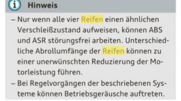

    Es geht hier nicht um die bestehende Profiltiefe zwischen Vorder- und Hinterachse. Sondern um den Unterschied zwischen einem neuen Reifen und den vorhandenen, wenn einer gewechselt werden muss. Neue Reifen haben eine Profiltiefe von 8-9 mm. Und da reicht es bei Allrad nicht mehr nur achsweise zu wechseln, wenn die vorhandenen Reifen nur noch 6 oder 5,5 mm Profiltiefe aufweisen. Dann müssen alle gewechselt werden. Ist der Abrollumfang zwischen Vorder- und Hinterachse zu groß, funktioniert die Kraftverteilung nicht mehr richtig inkl. ABS und ASR Störung. Das muss nicht zwangsläufig zu Problemen mit der Haldex führen. Das Auto fährt einfach nicht mehr so, wie es eigentlich sollte.

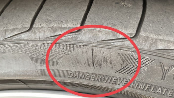

    da der Reifen eh von der Felge muss, soll der freundliche das sachlich beurteilen. Besteht auch nur 1 % Zweifel, werden alle 4 getauscht. Blöd gelaufen, aber ist halt so...
    Eine Sekunde zu blöd zum fahren, 1 x neue Felge und vier Reifen bitte.... tut weh ihm Geldbeutel, hilft aber beim nächsten mal, die Verkehrsinsel nicht zu rammen :saint:

    So, kurzes Update. Mein Serviceberater geht bei ner beschädigten Flanke keine Kompromisse ein... Hat sich das angeschaut und den Kopf geschüttelt. Reifen kommt also runter.
    Hab jetzt auf viele Ratschläge gehört und mir einfach mal spontan vier Michelin bestellt. Der Serviceberater meinte zwar, dass das mit den 5 mm hinten noch ginge, dennoch will ich da nicht unbedingt nen „faulen“ Kompromiss eingehen. Wird mir ja wieder lange Freude machen, wenn ich nicht wieder ne Verkehrsinsel auflade... ;(.

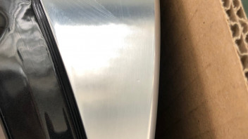

    Somit könnte hier eigentlich zu, außer jemand will sich dann mein nicht fundiertes Gesabbel zu den Michelin anhören... ;):saint::P^^:D. Die beste Nachricht des Tage: Audi hat es bei der Dritten Felge infolge geschafft, mal ne unbeschädigte zu liefern :thumbup:
