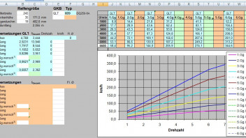

    13.033

    Nehmt euch doch mal kurz die Zeit, geht auf einen Getrieberechner eurer Wahl und rechnet mal unabhängig und objektiv mit den Übersetzungsdaten von Seite 4 nach.
    Da werdet ihr feststellen:
    Reifen: 245/35/19
    6000U/min 6. Gang 0,686 und achsübersetzung von 3,444 ergibt 313,12km/h
    Ich weiß nicht wo das Problem sein soll, die Leistung eines nicht abgeriegelten Serien TTRS reicht für Tacho über 300, nichts anderes ist bei mir der Fall. Gleiche Leistung wie ein serien RS, nicht abgeriegelt und ein sehr langer 6. Gang.
    Sehr schade wie durch falschbehauptungen der ganze thread in den Dreck gezogen wird.
    1.859
    2.976
    • 16. November 2020 um 21:15
    • #94
    Du hast Recht .
    Der Getrieberechner stammt aus dem Getriebe Werk in dem sind alle 4 , 5 und 6 Gang Getriebe mit Daten drin also über 1000.
    Leider hat wohl jemand beim QLT die Übersetzung von Welle 1 und 2 vertauscht.
    Hier ist das richtige Diagramm
    Tut mir leid, dass es so viel Aufregung gegeben hat.
