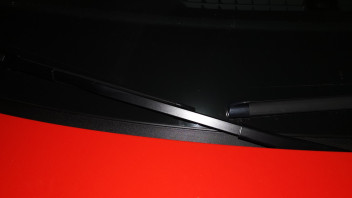

    Kanm mir mal jemand ein Bild von seiner Wischergrundstellung von vorne bitte schicken?
  • BeavisBurns
    • 27. Oktober 2020 um 07:25
    So sieht die Grundstellung bei mir aus...

    @BeavisBurns: die Grundstellung sieht im ersten Moment passend aus
    Gruß Philipp
