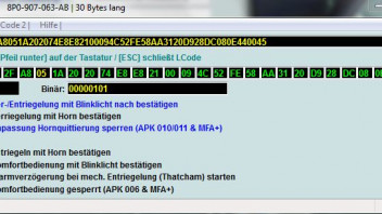

    Zur Codierung einfach mal im STG 09 die lange Codierung anschauen, wenn du eine aktuelle VCDS Version hast ist da alles dokumentiert.
    Verriegelung mit Horn ist z.B. Byte 5 Bit 1
    Vorher muss natürlich Byte 6 Bit 5 DWA aktiv und vieles mehr codiert werden.
