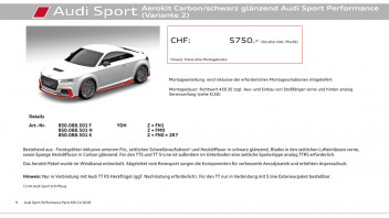

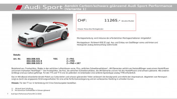

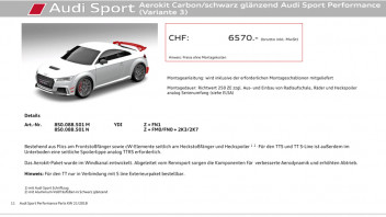

    Theoretisch kann man das alles selber und auch alleine machen. Es gibt ja eine schöne bebilderte Montageanleitung. Bei einigen Teilen ist davon aber abzuraten. Bei den Schwellern z.B. sind bis zu 3 Leute erforderlich. Zwei halten vorn und hinten. Der Dritte bohrt die Löcher bzw. zeichnet erstmal an. Man kann natürlich auch alles alleine mit Klebeband fixieren. Wenn das verrutscht, wird das aber nur Murx. Und ohne Hebebühne geht das auch nicht. Man sollte sich auch genau an die Montageanleitung halten. Gerade was das verkleben betrifft. Und auch bei dem hinteren Diffusor sind Änderungen nötig, damit der passt.
    Zusätzlich werden noch diese Dinge benötigt:
    Wenn du überhaupt kein Risiko eingehen willst, dann fahr zu APR nach Waldshut-Tiengen. Die haben das Kit schon sehr oft verbaut. Sollte aber auch jede andere Werkstatt schaffen.

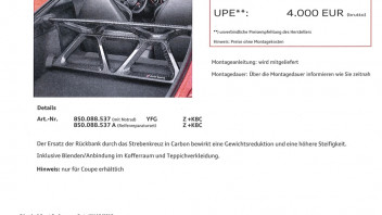

    Gibt es das Strebenkreuz eigentlich noch zu kaufen?
    Im Netz kann ich nichts dazu finden.
    Ist das noch irgendwo erhältlich oder gibt es das nur noch als Gebraucht zu kaufen?

    Mit viel Glück findest Du das Strebenkreuz noch gebraucht, kostet dann aber um die 5K. Suche auch schon länger danach, aber soviel Geld ist es mir dann auch nicht Wert.
    Nur noch als gebraucht Teil. Es gibt aber mittlerweile Nachbauten, welche aber von der Qualität und Passgenauigkeit nicht gut sind. Deshalb immer die Originalrechnung mitschicken lassen.

    ok und was war der damalige Neupreis?
    Das waren 4000 Euro ca. oder?
    Und jetzt kostet das Teil ca. 5000Euro?
    Der Neupreis lag damals zwischen 4000€ - 5000€, je nachdem wo man es gekauft hat.

    Der original Preis bei Audi war 4000€.
    Es gibt ab und zu gebrauchte bei eBay bzw. eBay Kleinanzeigen. Aber unter Neupreis ist das nicht zu bekommen. Eher teurer. Es gibt auch Nachbauten von Automotive Passion

    Mir erschliesst sich der Mehrwert nicht, was ne Strebe da Wunder wirken soll, wo ne Rückbank verbaut war.
    Selbst 400€ wären zuviel für diese Wunschfantasie :D
    "...bewirkt eine höhere Steifigkeit"
    Das bewirkt höchstens nen Steifen in der Hose des Marketingfritzen, der sich das auf Koks ausgedacht hat.
    Wenn die Karosse DORT nicht steif bleibt, dürfte das Auto nie in Serie gehen.
