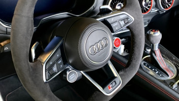

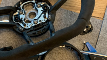

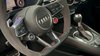

    Nach der Ansaugung war nun das Lenkrad dran.
    Da ich in meinem 3.2 8n auch eine Alcantara Lenkrad vom Quattro Sport hatte, wollte ich nun auch im TTrs ein voll Alcantara Lenkrad.
    Leider war das für den TTRs bei den Audi Performance Parts ausverkauft.
    Als dann im Juni Sale bei Apr war, schlug ich zu und kaufte ein Lenkrad von einem normalen TT.
    Es folgte der Umbau der Satellit Tasten und der RS Schaltwippen.
    Umbau war wirklich sehr einfach. Man musste ein paar Schrauben lößen, den inneren Rahmen langsam nach oben abziehen, Kabel ausstecken und die Schaltwippen weg schrauben.
    Die Carbon Schaltwippen waren leider nicht mehr zu bekommen, die hätte ich gerne noch verbaut.
    Von der Haptik und der Wertigkeit war das Lenkrad auf jeden Fall eines der besten Investitionen:) und für 550 Euro auf jeden Fall ein Schnäppchen ;)
