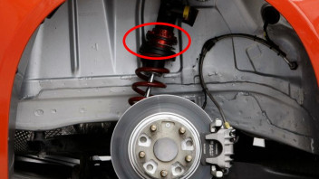

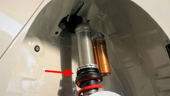

    Schaut man bei den GT3 ob BMW, Porsche oder Bentley usw. in den Radkasten dann sieht man überall Helperfedern.
    Auch auf Strecken wie Dubai , oder anderen GP Strecken.
    Da die Curbs heute zur Idealstecke gehört geht das gar nicht mehr anders.
    Wie würde Audi sagen "Das ist heute Stand der Technik"
    Die meisten Teams haben jede Menge verschiedene Federn im Programm und probieren auch reichlich damit herum je nach Stecke.
    Es gibt ja im Netz jede Menge Bilder wo man das sehen kann.

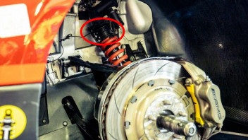

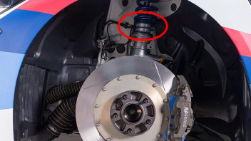

    Ich glaube die haben gar nicht alle die WW Bibel gelesen, aber verbauen sie einfach.
    AMG GT 3 Bilsteinfahrwerk für 24 Std Dubai
    Seat TCR mit ÖHLINS
    BMW M4 GT4
    BMW M6 GT3
    VW Scirocco GT24 von VW Motorsport mit Sachs Fahrwerk

    Zitat von Race.ing
    Hi, ich hab diesen interessanten Gesprächsfaden aus 2022 verfolgt.
    Wollte technische Fragen/Anm. beisteuern und auch einen persönlichen ganz Kommentar voranstellen:
    ich habe hier im Forum immer mal wieder den Eindruck, dass es einen Crash "alte Hasen" vs "junge Hasen" gibt. Die "alten Hasen" wirken auf mich an manchen Stellen etwas altväterlich und jovial. Und die "jungen Hasen" fühlen sich dann scheinbar etwas provoziert. Ich finde die Tonalität dürfe an manchen Stellen offener und positiver sein. Tatsächlich weiß man in den meisten Fällen nur sehr wenig über die andere Person und ganz allgemein ist die Haltung "ich habe Recht" eher hinderlich. Dazu kommt, dass in einem Forum wie diesem, Menschen mit sehr unterschiedlichem technischen Wissen zusammen kommen, aber jeder hat Bock Autofahren auf seine Weise zu spüren. Das nur mal als Gedankenanstoß.
    Nun zu meinen technischen Fragen und Bemerkungen:
    Mein Setup beim TTS (Bj. 2021):
    • Superpro Domlager VA
    • VA Querlenkerlager vorne Superpro
    • VA Querlenkerlager hinten Powerflex Uniball
    • Powerflex Buchsen Schräglenker HA Black Series (Wobei ich nicht weiß ob hier Schräglenkerlager und Länkslenkerlager da gleiche ist?)
    • Sturz VA - 2° 20’
    • Spur VA - 0° 08’
    • Sturz HA -1° 55’
    • Spur HA + 0° 05’
    Anm.: Ich will jetzt zum Frühjahr auf Spur VA + 0° 05’ und Spur HA + 0° 07' wechseln. Merke beim Ein- und Ausfedern bei höherer Geschwindigkeit ist die VA unstabil. Auch der erste Einlenkimpuls wirkt unsauber.
    Also kurz 3 Punkte über die ich gerne sprechen würde:
    1. Ich hatte in meinem TTS zunächst ein KW V3 Fahrwerk verbaut. Mir war das Fahrwerk zu weich. Ich bin auf das Öhlins R&T gewechselt: Abstützung ist jetzt super. Finde das Ansprechverhalten grad in der Stadt aber nicht gut. Aktuell "14 Klicks offen". Habe auch das Gefühl, das Fahrwerk wird erst harmonischer, wenn die Dämpfung härter eingestellt ist, z.B. ab "10 Klick offen" oder weniger. Dann ist es aber für die Stadt noch unangenehmer. (In Berlin ist die Straßenqualität teils brutal schlecht). Auf welliger Autobahn kommt bei "14 Klicks offen" seltsame Schaukelbewegungen ins Fahrzeug. Ich habe das Gefühl die Druckstufe bleibt generell relativ hart und die Dämpfung passt, je weiter man Sie öffnet, nicht mehr zur Feder. - Liege ich da richtig? (Fürs Frühjahr kommen ProTrackOne Felgen mit Yokohama AD09 drauf, bin gespannt wie es. sich dann fährt.)
    2. Ich hatte schon beim KW V3 Fahrwerk das Gefühl, dass das Heck in schnellen Kurven bei Lenkkorrekturen eine Bewegung "in sich" macht. Als ob da was nachrückt, als ob sich was setzt.
      Als die HA auf der Zugstufe sehr hart war, ist dieses Gefühl verschwunden. Leider habe ich das gleiche jetzt auch bei dem Öhlins bei "14 Klicks offen".
      Gibt es da bei Euch Erfahrung? Bei 034 Motorsport wird ein Länkslenker mit Uniball angeboten link. Die schreiben dazu folgendes: Our Spherical Rear Trailing Arms utilize our motorsport-quality Aurora Spherical Bearings. Unlike polyurethane bushings, spherical bearings allow for full suspension articulation without binding while completely eliminating slop from bushing flex. Additionally, polyurethane bushings over time can pack and crumble apart, which is why we do not like to use poly in anything.
    3. Ich wollte mal zu dem Thema Federn und Helperfedern was fragen. Nach meinem Erkenntnisstand rüstet Porsche sowohl den aktuellen 911 GTS als auch den GT3 serienmäßig mit Helperfedern aus. Soweit ich das verstehe, ist die Helperfeder mit der Hauptfeder in Serie geschaltet. Solange die weiche Helperfeder nicht auf Block ist, ist die Gesamtfederhärte also viel geringer als die der Hauptfeder. 1/K=1/K1+1/K2. Sobald die Helperfeder allerdings auf Block ist ist die Federkonstante plötzlich die der Hauptfeder. Verstehe ich es richtig, dass das ganze System so gebaut, dass die Helperfeder so eingebaut ist, dass die Helperfeder z.B. beim Überfahren der curbs noch arbeitet und bei sehr großen Belastungen dann auf Block ist?
    Beste Grüße und freue mich auf Antworten
