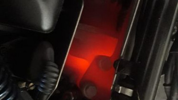

    stimmt schon, aber er ist ja dann noch gute 2Jahre und ca. 60tkm super gefahren. Hatte am Anfang Schockstarre gekriegt, als er mir auf einem Bild per Whatsapp meinen Krümmer gezeigt hat der rot geglüht hatte (rot bedeutet 4 stellig =O). Und drunter geschrieben hatte, das er jetzt das maximale mit der Konfiguration rausgeholt hat.

    Oliver1991 : dieses Bild hatte er mir geschickt =O=O
