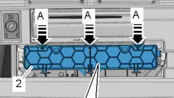

    Hallo Allerseits,
    ich dachte, das Thema gibt es sicher schon, drum fleissig die Suche bemüht. Aber leider nicht wirklich fündig geworden.
    Es geht um den Innenraumfilter. Ich weiss, wo der sitzt und dass da die sechs Laschen oben und unten weggeclipst werden müssen, um die Abdeckung bzw Blende (hinter der ersten Abdeckung) raus zu kriegen.
    Die unteren drei bewegen sich und geben das Teil frei. Aber oben ???!!! Die drei oberen bewegen sich absolut nicht. Hat jemand eine Lösung?
    Danke schön.

    Die erste Abdeckung hat rechts eine Halteraste. Entriegeln und abnehmen. Die zweite Abdeckung hat oben rechts, links und in der Mitte jeweils eine Haltelasche. Unten ist die nur eingegangen. Da gibt es keine Clips. Da wird auch nichts ausgeklipst! Also oben die drei entriegeln und die Klappe nach vorn abnehmen. Dann geht das unten von alleine raus.

    Die ist hier beschrieben.

    Hallo, vielen Dank Euch für die schnellen Antworten. Ich seh schon, da muss ich mehr Gewalt aufwenden, um die Rastnasen oben aufzudrücken. Ich wollte da nur nicht so brutal ran, bevor was bricht.
