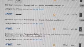

    Also woher die Waren kommen weiss ich natürlich nicht aber es ist ein grosses Unternehmen mit über zwei Dutzend Standorten hier in der Schweiz. Ich bezweifle dass es Hehlerwaren sind xD Denke die kommen direkt vom Hersteller.
    Als Mitarbeiter hatte man ein spezielles Login im Webshop.
    Leider finde ich zum Audi S5 keine Screenshots mehr aber angehängt siehst du mal die Preise für ein Lenkgetriebe welches ich für einen MX-5 NA gesucht hatte. Links der Originale Verkaufspreis, Rechts mit Mitarbeiterrabatt. Teils statt 1400 für 500-600 zu haben.
    Habe keinen Grund zu lügen oder für halb Wahrheiten.
