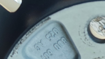

    Es sind nicht die gleichen Speedline Felgen. Es ist lediglich die gleiche Größe. Hier Bilder der Felgen:
    Passen mit 4 mm Luft zum Sattel:
    Passen nun mit 8 mm Distanzscheiben je Seite gerade so in die Kotflügel:
    "9Jx19H2ET52" ist in beiden Felgenmodellen mit eingegossen. Mich wundert es auch und ich kann das nur mit den unterschiedlichen Speichengeometrien erklären. 8J taucht sogar in der Teilenummer auf:
    Ich habe das Problem jetzt erst mal mit den Distanzscheiben gelöst.
    Soweit ich weiß gabs die Felge auch nie auf dem RS. Der RS hat ja die große Bremse mit dem 4K Sattel der auch breiter baut, das wird wohl der Grund sein...

    Genau das ist dein Problem, der Verlauf der Speichen.
    Auf den 8S RS gehen auch nicht alle Felgen darauf die 9x19 ET52 haben, durch den großen Bremssattel. Die Rotorfelgen vom 8J passt z. B. nicht auf einen 8S, nur mit Platten.

    Zu seiner Entschuldigung kann ich sagen, dass die Zentrierung der Felge wahrscheinlich durch die vorangegangene Aufbereitung (Pulvern) schwergängig war und er es deshalb beim Aufsetzen nicht gemerkt hat. Eine richtige Entschuldigung ist das natürlich nicht und dass er es dann gleich bei beiden Vorderrädern vermurxt ist schon ein Ding :cursing:
    Zitat von nlcarbon
    Wie sieht denn jetzt dein Bremssattel aus
    Der sieht erstaunlicherweise noch ok aus. Man sieht minimale Kontaktspuren, aber das fällt im Gesamtbild kaum auf. Das Auto hat ja auch schon 70 Tkm runter. Deshalb ist meine Vermutung auch, dass der Sattel/die Bremsanlage nicht viel abbekommen hat und die gesamte Energie in die Verformung der Felge gegangen ist. Aber Eure Meinungen dazu interessieren mich natürlich auch...

    Richtig, ich hatte leider keine Ahnung. Ich habe lediglich nach der gleichen Felgengröße gesucht, die schon drauf war. Da ging ich dann als Laie davon aus, dass das schon passt. Mein Fehler war, dass ich es vorher nicht selbst probiert habe und die Felgen einfach abgegeben habe. Anschließend habe ich es dann nachgemessen: Auf dem Teilkreis der Beschädigung ist der Abstand zwischen Montagefläche der Felge und Speiche bei der 7 Doppel-Speichen Speedline Felge 5 mm geringer als bei der Rotorfelge, was halt an der Speichengeometrie liegt.
    Die Diskussion mit der Werkstatt ist noch nicht abgeschlossen ||
    Ein Blick in den KFZ Schein hätte mich auch aufmerken lassen müssen. Dort steht "Bereifung wahlweise 255/35 ZR 19 96Y auf LM Rad 9Jx19 ET42" Das erklärt aber immer noch nicht dass die Rotor ET52 passen und die 7 Doppel-Speichen ET 52 nicht :/

    Die Erklärung hast du dir, wie wir auch, dir selber gegeben. Die Speichengeometrie ist anders. Und wenn du in das von mir verlinkte Prospekt reinschauen würdest, siehst du, dass deine Felge für den RS nicht angeboten wird. Meine übrigens auch nicht 😜.
