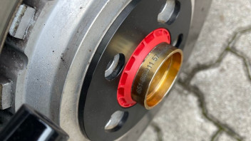

    Ich habe jetzt die 5mm Platten vorne und hinten mit Zentrierhülsen drauf und kann nur sagen, dass das sehr gut passt. Sehe da Null Probleme. Ich muss aber auch sagen, man hätte auch vorne und hinten 10mm nehmen können.

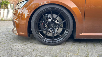

    Noch kein gutes. Der Wagen ist gerade nochmal zum Folierer wegen der Spielkappen usw. Nabendeckel sind ebenfalls andere unterwegs.

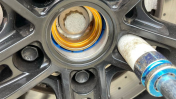

    Meine Wheelforce Race One kommen auch bald.
    Da brauche ich nur für hinten dann auch noch mal Platten.
    Am liebsten ja welche, die gleich von 57,1 auf 66,5 adaptieren, aber da gibt es nur welche von SCC mit Festigkeitsgutachten only.
    Nehme ich die 5 oder 7,5mm von ST habe ich das "Gebastel" mit der Hülse, was aber scheinbar ja eine ganz gute Lösung ist.
    Nehme ich H&R mit 8mm bin ich effektiv bei ET36 was noch passt, aber 1mm unter der ET-Grenze laut Gutachten ist (37mm)

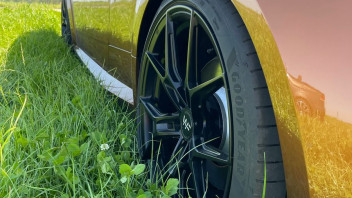

    Das hat übrigens sehr gut funktioniert. vorne 5mm, hinten 8mm
