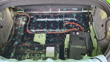

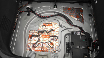

    Habe heute die moderaten Temperaturen genutzt um die Heckpartie ruhiger machen. Mich stört das laute Abrollgeräusch der Räder/Reifen. Der Wechsel auf den TTRS ungedämmt vom TTs gedämmt ist ein deutlich hörbarer Unterschied.
    Einfach mal von unten gegen die zarten Blechstreifen der Hutablage klopfen. 8o
    Teile vom Bodenblech im Kofferraum klingen ähnlich, trotz dieser keinen Streifen.
    Die Radhäuser sind scheinbar auch in der Fläche versteift, die schwingen nicht, da habe ich nichts beklebt.

    Und direkt 10kg schwerer der Koffer😳😳😳

    Potential zur Gewichtseinsparung hätte ich vor allem links vorne auf dem Fahrersitz :rolleyes: ;)
  • gped
    70
    123
    • 8. Mai 2023 um 09:58
    das wäre mal ein Grund mehr Sport zu machen.
    Desweiteren ist die Kiste hinten zu leicht, das kompensiert etwas. :D
    Verarbeitet habe ich 1,4qm. Das Zeug ist die 3mm Variante mit 4Kg/qm. Also 5,6Kg.

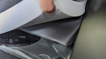

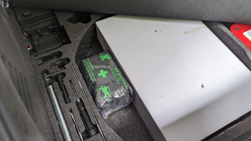

    Hab ich bei mir (Coupe) auch gemacht. Aber nur ca 1kg Alubutyl an den Stellen wo das Blech gescheppert hat beim abklopfen. Der große Hohlräum im Kofferraum und unter der Rücksitzbank (hab die Rücksitze draußen und nur nen Teppich drin) hab ich dann Basotect Akustikschaumstoff aufgefüllt. Der Unterschied war auch deutlich hörbar...

    gped: und hat es was gebracht? Die Abrollgeräusche (Reifen sind neue Michelin) nerven mich auch ziemlich wenn Dach doch mal zu ist. Habe ich von meinem 8j so nicht in Erinnerung. Höre gefühlt jeden Kiesel im Radkasten.
    @ alle: schön dass nicht nur mein ttrs unter ungleicher Gewichtsverteilung vorn links leiden muss 8o
    Das Rollgeräusch bleibt, aber weniger nervig. 8o
    Bei der TTRS Probefahrt im letzten Jahr dachte ich die Reifen leiden unter Sägezahn. Der Vergleich zu meinem TTs war schon deutlich zu hören. Der Aufwand ist nicht groß, lohnt sich aus meiner Sicht, bei geringen Kosten.
