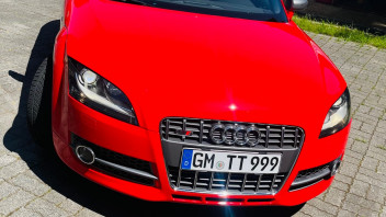

    Kleines Update :)
    Leider hatte mein TT Lackabplatzer und auch der alte Kühlergrill war etwas beschädigt. Jetzt habe ich Ihn einmal „auffrischen“ lassen. Motorhaube, Stoßstange, Gitter Nebelscheinwerfer, Spiegelklappen und Heckdiffusor wurden neu lackiert.
