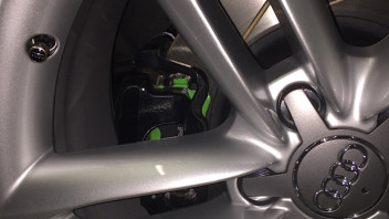

    • 5. Juli 2023 um 12:57
    Da ist er ;)

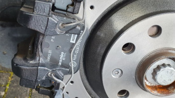

    • 5. Juli 2023 um 18:26
    Zitat von TTRS_paule
    Oli, ich noch nie, die haben immer nur diese silberne Transportbeschichtung, ich verbaue sehr viele Bremsscheiben im Jahr😉
    Die Scheiben gibt es mit und ohne Lackierung.
    Meine sind lackiert.
