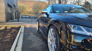

    Ich habe heute die KW Federn inklusive neuen Sommerradsatz verbaut und eintragen lassen!
    Der Wagen fährt sich deutlich ruhiger,lenkt besser ein und und ist weder härter noch weicher geworden!
    Tieferlegung rundum ca 17mm!
    Ich bin sehr zufrieden mit dem Umbau!

  • Lorenzo TT-RS
    240
    430
    • 29. März 2024 um 20:07
    Das gefällt mir! Ich habe auch schon länger über diese KW-Federn nachgedacht...
    Ich möchte Ihnen ein paar Fragen stellen:
    1) Musstet ihr nach dem Einbau das Magnetic Ride zurücksetzen?
    2) Die Frontscheinwerfer, haben die sich selbst eingestellt?
    3) Wird der Komfort auf unebenen Straßen schlechter?
    4) Bei sportlicher Fahrweise, hat sich das Wanken und Nicken genug verringert?
    5) Wurde die Tieferlegung von 17 mm durch die Einstellung der Feder auf das Maximum erreicht?
    6) gleiche Einstellung vorne und hinten?
    Vielen Dank!
    S3 2003
    TTS 2018
    TT-RS 2020
  • Motorenfan
    193
    255
    • 29. März 2024 um 21:10
    1.) nein
    2.) keine Ahnung. Ich habe bei der gestrigen Fahrt im dunkeln keinen Unterschied zu vor dem Umbau festgestellt!
    3.) nein , wird sogar etwas besser,das ganze Auto rollt ruhiger ab
    4.) ja
    5.) hinten ja, vorne gingen noch 5mm
    6.) ja
    Ich hoffe ich konnte Dir helfen!

    Da ich mit den Federn auch einen neuen Sommerradsatz,welcher pro Rad ca 3,5 kg leichter ist als der Winterradsatz und die Reifenbreite von 225/40/19 auf 255/35/19 gestiegen ist verbaut habe.
    Ein Teil des deutlich verbesserten Fahrgefühls kann natürlich auch mit dem Radsatz zusammen hängen!
