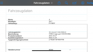

    • 17. April 2024 um 00:30
    Ich bin gespannt was eventuell die Tage von seitens Ingolstadt mir geantwortet werden wird.
    Aber ich glaube du könntest damit schon recht haben.
    Meiner ist produziert am 27.10.2016 und ausgeliefert an das Audi Zentrum Regensburg wo mein Vorbesitzer ihn damals auch gekauft hatte.
    Schade das man dennoch nicht um die 30E3 herumkommt mit der Kleinserie 😅 oder?🫢

    • 17. April 2024 um 07:00
    - Online bei Audi abfragen, ob man betroffen ist.
    - Wenn man angeschrieben wurde von Audi, muss man hin.
    Offenbar bei Dir Entwarnung:

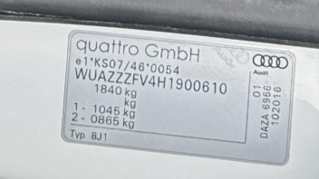

    Hatten die aus 2016 dann eine Projektion "Quattro" oder stand da bereits "Audi Sport"?
    Sieht man doch oben auf dem Typenschild Quattro GMBH
