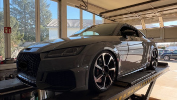

    V3 und hinten 10mm

    Wieviel Sturz fährst du?
    Das war noch vor dem einstellen.
    Ich drehe noch eine halbe Umdrehung am Teller hinten höher
    Dann wird der noch einmal vermessen

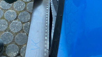

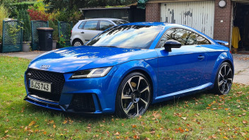

    Also ich bin jetzt eine Erfahrung reicher, die ich an Euch weitergeben möchte.
    Zur Erinnerung: Auf meinen TTS 8S, Bj. 2023, Serienfahrwerk sind nun die TT RS Räder 7-Speichen-Rotor (255/30R20 auf 9.0x20 ET52.0).
    Nun wollte ich 10er Distanzscheiben OHNE ÄNDERUNG an der Karosserie einbauen. Lt. Auskunft Tunershop ist das mit H&R Distanzscheiben möglich ohne dass eine TÜV-Eintragung erforderlich wäre.
    Also habe ich das Set bestellt. Ich hatte die erste Distanzscheibe auf das Hinterrad montiert. Der Reifen steht im 50 Grad Winkel nach hinten um ca. 5mm über den Kotflügel heraus. Optisch nicht schön und insbesondere nach meiner Information definitiv nicht zulässig ohne Änderung an der Karosserie. Ich vermute, dass bei der Auskunft (TÜV nicht nötig) die 245 Bereifung angenommen wurde und nicht die von mir angegebenen und verwendeten 255.
    Viel Aufwand für nichts 🤷 😀

    Nachtrag: noch ein weiteres Foto, wo man das noch besser sieht

    Frage: bist du Dir sicher, dass Du 255er Reifen und 15er Platten bei der Abnahme montiert waren und keine Änderung an den Kotflügeln stattgefunden haben?
    Ich kann das überhaupt nicht nachvollziehen. Bei meinem TTS stehen die 255 er Räder mit bereits 10mm Platten im 50 Grad Winkel nach hinten um ca. 5mm über. Nach meiner Info nicht zulässig. oder täusche ich mich da?

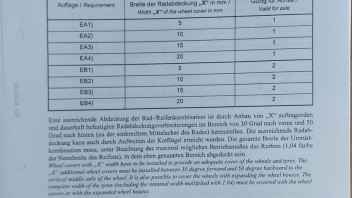

  • TTSCompetition
    43
    • 18. April 2025 um 12:54
    • #97
    sieht aus als wäre es die Flanke und nicht das Profil, was übersteht. Kenn mich nicht so detailliert aus, aber vielleicht muss das Profil bei dem angegebenen Winkel abgedeckt sein? Ich habe das Gutachten auch nochmal studiert. Ich komme immer auf das gleiche Ergebnis: Ohne Änderung an der Karosseri gehen mit 9x20 Et52 und 255er nur 8mm/Seite.
    Seht ihr das auch so?
    Das ist wirklich eine sehr interessante Frage: ob der Überstand bereits mit der Seitenflanke oder erst mit dem Beginn des Profil zählt. Wer weiss was dazu?
