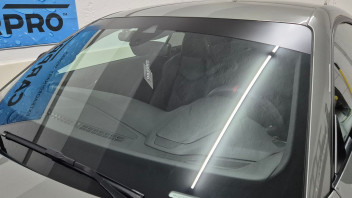

    Also bei meiner Frontscheibe ist da nix zu sehen von einer Tönung. Von außen geklebt müsste man den Bereich der Kamera aussparen (vielleicht mittels einer Schablone vor dem Positionieren und Aufkleben der Folie), von innen ne danke.:D
  • Noxy
    27
    36
    • 27. Juli 2024 um 23:37
    Soweit mir bekannt muss die Fläche der Aufkleber kleiner als 0,1 quadratmeter sein ansonsten braucht die Folie eine Genehmigung. Des weiteren darf die Summe der Aufkleber 25% der Frontscheibe nicht überschreiten.
    Wenn du den Scheibenkeil legal gestaltest wirds vermutlich bescheiden aussehen. Hatte bei mir auch immer tiefer gezogen als erlaubt und in 10 Jahren wurde es nur ein mal bemängelt.
    Am besten makier dir vorher ne höhe die dich nicht an jeder Ampel nervt weil du Joga hinterm Lenkrad machen musst um was zu sehen. Die Aussparung für Kamerasysteme kann dir ein Folierer mit knifeless Tape normalerweise gut aussparen, wenn dus selber machst wirds halt fummelig.

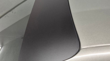

    So, mit viel Zeit und Geduld habe ich es selbst gemacht und ist top geworden.🙂
    3.026
    7.814
    • 12. August 2024 um 16:30
    Das willst Du wirklich so lassen?😳😳
  • Ralfi
    • 12. August 2024 um 19:11
    Aber ja doch, sieht live super aus und passt perfekt zu den matten OZ.🙂
    3.026
    7.814
    • 12. August 2024 um 20:52
    Ob das muss🤷🏼‍♂️😂 Ich dachte das wird so leicht durchsichtig grün oder blau, so wie es das mal gab früher😉

    Also nach erster Fahrt kann ich nur positiv berichten. Erst so ein wow Effekt, dann bei der Fahrt absolut angenehmer als ohne. Die Ampeln kann man immer noch sehr gut erkennen, Assistenzsysteme funktionieren mit der Aussparung wie gehabt und sogar die Dashcam ist jetzt nicht nur dezent "versteckt", sondern hat nun ein schattiges Plätzchen (was deren Temperatur zugute kommt).
    Ich würde es jederzeit wieder machen!🙂👍🏻
