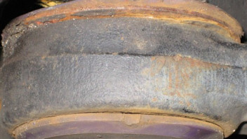

    • 4. März 2025 um 15:33
    Zitat von NamasTT
    . Da der TT Alttagsfahrzeug ist, wird es wohl bei den lilanen Buchsen bleiben. Wäre für ein paar Eindrücke und Empfehlungen dankbar.
    Wenn das ein Alltagsfahrzeug ist würde ich mir das noch mal überlegen.
    Die PU Buchsen sitzen nicht stramm im Querlenker und werden von Wasser unterwandert.
    Das hat zur Folge , dass sie durch den Rost herausgedrückt werden.
    Sieht dann so wie auf dem Bild aus.
    Das Bild ist übriges von der Golf 4 Plattform also TT 8N.

    • 4. März 2025 um 16:50
    Uff, das ist ja nicht so schön. Danke für den Hinweis!

    Mal ein kleines Update. Ich bin in Sachen Fahrwerk, Stabis und zusätzlichen Komponenten mittlerweile bei Raeder Motorsport gelandet. Da ich mit dem Einbau vom KW v3 und den H&R Stabis auch gleich noch sinnvolle Komponenten austauschen will und das ganze mit einer sportlich ausgelegten Achsvermessung komplettieren will, war mir wichtig ne professionelle Meinung zu hören.
    Das von Eiffel erwähnte Problem mit PU-Lagern wurde mir auch sofort gesagt. Wurde mir bei einem Strassenfahrzeug von abgeraten. Meine bereits rausgesuchten Teile (von Meyle HD, also etwas bessere Quali als Serie) kamen aber gut an.

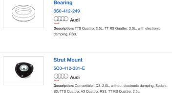

    Nach einigen Gesprächen und vielen Telefonaten werde ich jetzt erst einmal auf neue Serienlager setzen. Sollte mir das was wir darüber einstellen können nicht ausreichen kann ich mir dann immer noch in Ruhe Lösungen erarbeiten.
    Kann mir jemand kurz bestätigen das dies hier die richtigen Teilenummern für die Serien-Domlager beim 2018er TTRS sind? Verbaut wird ein KW V3. Brauch ich da trotzdem auf der Vorderachse Domlager UND Wälzlager?
    1.880
    3.006
    • 21. Juni 2025 um 11:03
    • Neu
    Vorderachse
    8S0412249 Gleitlager stimmt
    5Q0412331 E Federbeinlagerung 23.01.2017 >> stimmt
    Die 8V0513353 Stoßdämpferlager oben für die Hinterachse stimmt.
    Hier ist ja beschrieben was man braucht.
    https://docs.kwsuspension.de/ea-KWGFwEA-h686100AD.pdf

    • 21. Juni 2025 um 11:22
    • Neu
    Bester Mann! Danke dir!
