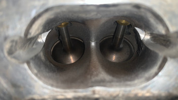

    Das stimmt. Von Verkorkungen sind jedoch meine Einlasskanäle noch eher komplett befreit. Hab vor 40tkm ca. diese mit Walnussgranulat gereinigt. Den Stößel der HD Pumpe hab ich auch schon vor 60tkm ersetzt.
