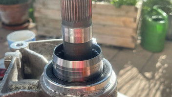

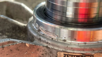

    Kleines Update.. ich habe mir inzwischen ein gebrauchtes Getriebe mit ähnlichen Daten wie mein altes bei "August Motors" besorgt. Soweit so gut, Abwicklung lief top und nur 2 Tage auf das Teil gewartet. Nun habe ich aber leider gesehen, dass die Passung wohl beim Ausbau beschädigt wurde. Man kann einen deutlichen Grad führen. Klar man kann das ein bisschen schleifen und dann geht das irgendwie aber ich habe da ein wenig Bauchweh bei. Handelt es sich bei der Passung "nur" um die Zentrierung oder muss da auch etwas abgedichtet werden? Kann einer von euch mal bitte den Schaden beurteilen und mir einen Rat geben?

    Also der Industriemechaniker würde das vorsichtig "egalisieren" mittels Feile und schmalen Streifen Schleifpapier. Wenn im Gegenstück, also der Passbohrung, kein(!) Dichtring etc. vorhanden ist, ist es wie Du schon richtig vermutest, die Passung dient lediglich der Zentrierung der Welle. Rein technisch betrachtet würde ich es verbauen, nerven würde mich lediglich wenn der Verkäufer das nicht angegeben und im Preis berücksichtigt hat. Wenn es nur diese eine Stelle ist, ist noch genügend Fläche vorhanden um das Ganze sicher zu fixieren im Gegenstück.
