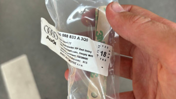

    ich bin mir ziemlich sicher das die OEM Typisch alle mit Nummern versehen sind - nur halt auf der Innenseite, was beim montieren (und verkleben) halt blöd ist.
    Da meine alle noch verpackt in der Garage liegen, kann ich grad keine Fotos machen - aber ich kann mir wirklich nicht vorstellen, dass da gar nix drauf ist...

    Also beim Flügel hast du die Teilenummer z.B. gar nicht drauf stehen, da ist nur eine TN an der Unterseite der Füße zu finden, habe mal ein Bild angehängt. Teilenummer des Flügels steht nur auf dem Montagematerial mit drauf - hab auch hierzu ein Bild angehängt.
    Die Teilenummer ist bei der Frontlippe drauf graviert auf den Kunststoff.
    Bei den Flics ist die Teilenummer auch innen rein graviert - nicht zu sehen, da angeschraubt +(ich glaube die sind auch geklebt)
    Die L-Blades rechts und links haben einen Sticker/ eine Plakette aufgeklebt mit der TN, wie weiter oben auch auf Bildern bei der Hutze zu sehen.
    Bei den Seitenschwellern ist des auch drauf graviert aber im montierten Zustand nicht zu sehen. Beim Diffusor glaube ich, dass die Teilenummer drauf graviert ist, wie auch beim Originalen.
    Den Cops zu beweisen, dass alle Teile Original sind, wenn Sie es einem nicht glauben wollen wird ein Ding der Unmöglichkeit, man müsste alles demontieren.

    Ja bei mir auch. Allerdings bringt dir das ja nichts, wenn du die Nummern auf den Teilen nicht wiederfindest 😅
