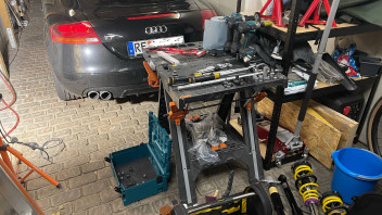

    kleines Update :) ich hab mich durchaus bewusst für das KW V2 Comfort entschieden, weil ich dazu viele fundierte Erfahrungsberichte von Leuten mit anscheinend ähnlichen Anforderungen finden konnte.
    Um die Dämpfer ordnungsgemäß zu montieren, war ein bisschen neues Werkzeug nötig. Über so eine Gelegenheit freue ich mich natürlich immer.
    Der Einbau läuft gerade noch, das mache ich in meiner Freizeit in der heimischen Garage. Und wie das immer so ist, dauert die erste Seite stets mindestens doppelt so lang wie anschließend die zweite :D Das ist manchmal frustrierend, aber man lernt ne Menge.
    Eine coole Erkenntnis war aber: nachdem ich schon alle Kofferraumverkleidungen draußen hatte, fiel mir auf, dass sich die hinteren Dämpfer durchaus von außen im eingebauten Zustand verstellen lassen! Man muss nur den Filz im Radkasten etwas anheben und die Staubschutzkappe auf dem Stützlager mit dem Fingernagel abhebeln. Dann liegt die Einstellschraube frei und kann mit dem mitgelieferten 2 mm-Inbusschlüssel problem hinein :love:
