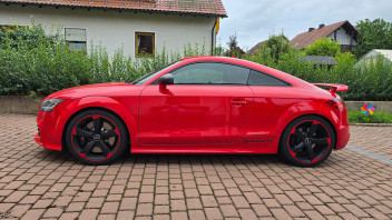

    Unser ttrs plus aus 2014 hat 55k runter. So bei 120 bis 150 (also in 10 bis 20 Jahren) werde ich mal die Steuerkette wechseln lassen, falls auffällig. :/
    Ansonsten regelmäßig Service und gut ist.

    raser2 : exakt so hatte ich meinen eigentlich gesucht, bin dann aber auf weiß ausgewichen. Kommt aber echt geil in Rot 😍
