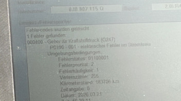

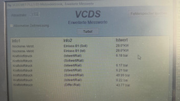

    Update:
    Steuerzeiten sind in Ordnung
    Kabelbaum 30 (für den Nockenwellensensor, hochdrucksensor und Einspritzung) eingebaut.
    Folgende Fehler immernoch da:
      • 524,78 kB
      • 1.200 × 1.600
      • 12
      • 341,86 kB
      • 1.200 × 1.600
      • 8

    Moin, alle einspritzdüsen sind in Ordnung. Schon geprüft..
    Der sollwert im rail beträgt 50 bar, der tatsächlich Druck durch den notlauf ist ja aber 6-7.. weiß nicht mehr weiter.

    Hallo
    von was für eine, MKB und MJ reden wir denn?
    Mit den Bildern und Ausführungen kann man nicht viel anfangen, man muss den Druck über die Zeit beobachten.
    Die 6-7 bar das ist vermutlich der Vorförderdruck.
    Wenn das so ist dann wäre der Fehlerbei der Hochdruckpumpe oder dem Begrenzungsventil vermutlich zu suchen..

    Noch ein Nachbrenner wurde der G247 schon getauscht, der ist ja im Fehlerspeicher hinterlegt.
    Der G247 gibt ein Signal an das MSG .
    Das Motorsteuergerät wertet das Signal aus und regelt, über das Regelventil für Kraftstoffdruck, den Druck im Kraftstoffverteiler.

    Moin, tatsächlich wurde der G247 auch schon getauscht gleich zum Anfang.
    Neuer Haupt-motorkabelbaum, G247, Nockenwellensensor, MSG, Kurbelwellensensor, und das Problem besteht immernoch.
