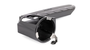

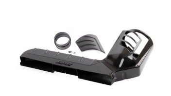

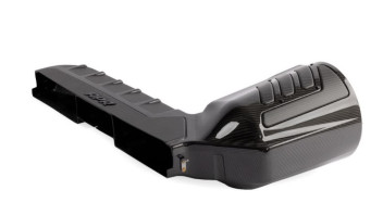

    Nach fast 2 Jahren, nun endlich verfügbar. Das Carbon Cover für die offene Ansaugung ist da. Für den TTRS, RSQ3 und RS3.
    Das sieht schon richtig gut aus.
    Und für alle Zweifler… wegen warmer Luft ansaugen und so. Man kann das auch komplett geschlossen fahren. Sieht dann nicht mehr ganz so schön aus. Und der Klang wird sicher auch drunter leiden.

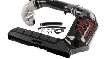

    Die meisten die das Teil kaufen werden haben vermutlich schon die offene Ansaugung verbaut.
    Wissenswert hierbei ist, dass der originale Halter vom Luftfilterkasten benötigt wird zur Montage der Kaltluftansaugung.
    Der eine oder andere hat die Originalteile vermutlich nicht mehr.

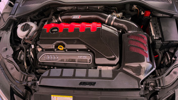

    das warten hat ein Ende …

    Mega Hammer geil 👍🏻👍🏻
    Passgenauigkeit? Und der original Luftfilterkasten Halter wird gebraucht oder?
    Sound hat sich dadurch aber nicht verschlechtert oder?
    Achso und wie kann der Filter arbeiten wenn der Motor nach hinten kippt?

    Passgenauigkeit gut, aber die Einbauanleitung macht den Einbau nur unnötig kompliziert.
    Korrekt, einer von den Nippeln wird genutzt.
    Sound wird natürlich etwas gedämpft, aber so "halb offen" wie auf dem Foto hört man auf jeden Fall noch was.
    Komplett geschlossen werde ich noch testen, gefällt mir optisch besser.
    Die Schraube mit der das Rohr oberhalb vom Krümmer befestigt war, entfällt jetzt.
    Zudem wird der Silikonverbinder zwischen Rohr und Bogen durch einen flexibleren mit Sicke ersetzt - das reicht scheinbar.
    Ich hab auch die Drehmomentstütze von APR mit oberem und unterem Insert verbaut, das hilft schon das kippen zu minimieren.
