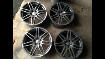

    Hallo Jungs und Mädels,
    wisst ihr ob eine 8,5x19 ET48 auf die TTRS Bremse ohne Spurplatten passen?
    Ich habe neue Winterfelgen und 2 sind die 9x19 ET52 vom TT und die 8,5x19 ET48 sind von einem Audi A6.
    Ich kann es leider nicht selbst testen, da ich beruflich gerade im Ausland bin.
    Möchte vermeiden das wenn ich beim Reifenhändler bin die Felgen auf einmal nicht passen und ich doch Spurplatten brauche :-).
    Wäre um jede Hilfe dankbar!
    Viele Grüße Joey

    Ich meine das die 4mm nicht ausreichen.Hatte das mal irgendwo gesehen.Bin mir da nicht so 100 % sicher.

    Oh nee.. Hatte gehofft, dass die 8,5x19 ohne Spurplatten passen. :(

    Es war doch so das die abgebildeten Felgen in ET 52 nicht passen!? So habe ich es in Erinnerung.Dann kannst du das eh vergessen.4 mm mehr Platz reichen dann nicht,da du schon 5 mm Sicherheitsabstand brauchst zum Bremssattel.
