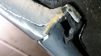

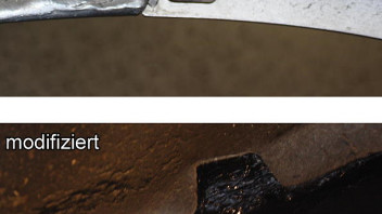

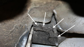

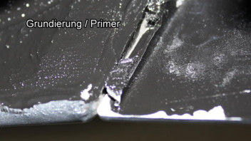

    Zitat von Syccon
    Man sollte das Ding nicht unbedingt bis "auf's Blech" wegschleifen. Halt nur was unbedingt nötig ist. Sonst verliert der ganze Übergang seine Stabilität. Muss ja nicht sein.
    Hast du nur das Kunststoffteil entfernt oder auch ein wenig die Kante Kotflügel Schürze bearbeitet, erkenne das so schlecht auf deinen Bildern. Ich gehe davon aus das der sogenannte Kunststoffknubbel beim einfedern oder aufsetzen diese Kante schützen soll, deshalb habe ich damals beim entfernen diese auch ein wenig abgeschliffen.
    Den Übergang innen habe ich dann etwas mit Zwei Komponenten Kunststoff aufgefüllt, damit der Übergang wieder etwas stabiler ist.
    3.263
    5.001
    • 25. April 2016 um 19:27
    • #82

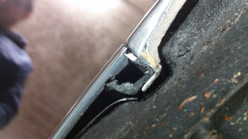

    Das ist natürlich auch eine gute Möglichkeit mit 2 Komponentenkleber oder Kunstharz etc. die Stabilität zu erhalten.
    Klar muss auch der Falz / die Kante vom Kotflügel mit weg. Nur der Plastikknubbel würde ja nichts bringen. Das sieht man doch auf den Fotos. :) Dort wo das blanke Metall zu sehen ist. Ich habe aber ca. 1-2 mm von dem Falz vom Kotflügel stehen lassen, wegen der Stabilität. Und das die Form bleibt. Ich denke, für mich reicht das aus. Wer natürlich noch breiter und noch tiefer fährt, muss sicher alles komplett wegschleifen. (Mit bis auf's Blech meine ich, komplett plan.) Morgen kommen die neuen Felgen mit den alten 255iger Reifen drauf? Mal sehen, ob dann noch was schleift. Mit 245iger Reifen würde es überhaupt keine Probleme geben. Aber die 255iger stehen ja über die Felge. Und hinten rechts hatte ich mit den alten Felgen schon leichte Kratzspuren in extrem Situationen. :cruisen :smile

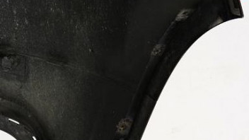

    So gestern mussten meine Knubbel auch dran glauben da kommende Woche das B14 reinkommt :tanzen:
    Nur weiß ich nicht ob ich ggf. zu wenig entfernt habe :denken:

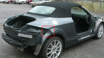

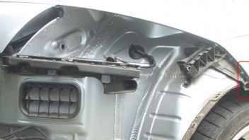

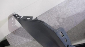

    Ist dieser Knubbel auch zerstörungsfrei zu entfernen, wenn man nur die Heckschürze ausbauen will? Im Einzelteilekatalog gibt es dafür keine Nr.. Oder anders, wie entfernt ein Audi Monteur diese Verbindung.
    1.961
    3.129
    • 18. November 2018 um 10:44
    • #94
    Der Knubel ist am Führungsteil z.B. 8J0 807 453 B das ist an der Karroserie verschraubt.
    DG TTS
    953
    2.298
    • 18. November 2018 um 11:10
    • #95

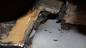

    Danke schon mal für die Gesamtaufnahme des Teils. So wie ich das oben sehe,ist die Heckschürze geklipst. Weißt du wie im Radlauf das Teil an der Heckschürze befestigt ist. Auf den Bildern auf der ersten Seite sieht das so aus,als ob zum Seitenteil eine Nase eingeklebt ist. Aber zur Heckschürze kann ich nicht erkennen, wie es ggfs. dort befestigt ist, also an der Heckschürze selbst.
    1.961
    3.129
    • 18. November 2018 um 12:30
    • #96
    weiß nicht wie ich das beschreiben soll, will es mal versuchen.
    Also in der Heckschürze sind von oben und zu dem Radlauf hin Aussparungen (Pfeile).
    Die Heckschürze wird von hinten auf das Führungsteil geschoben und das Führungsteil greift dann in die Aussparungen im Radlauf .
    Dann wird die Heckschürze mit den oberen Aussparungen in das Führungsteil ein geklipst.
