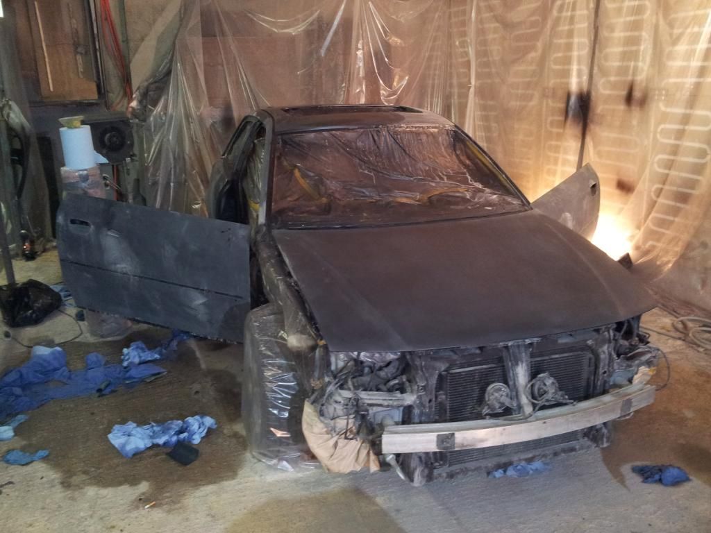

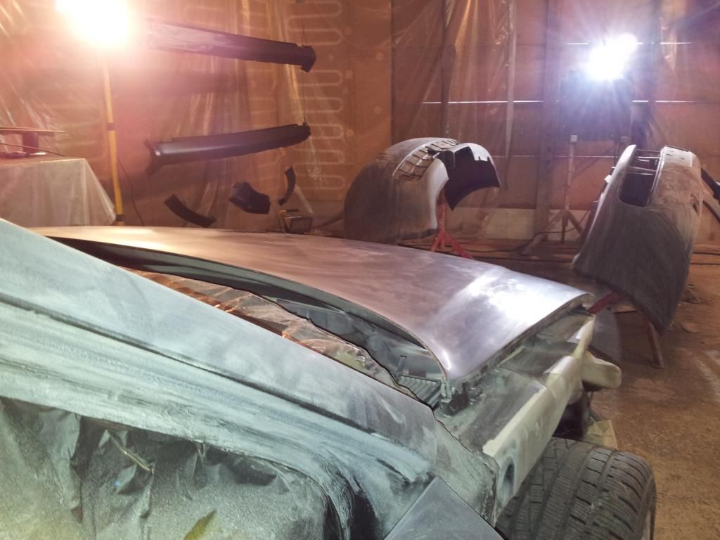

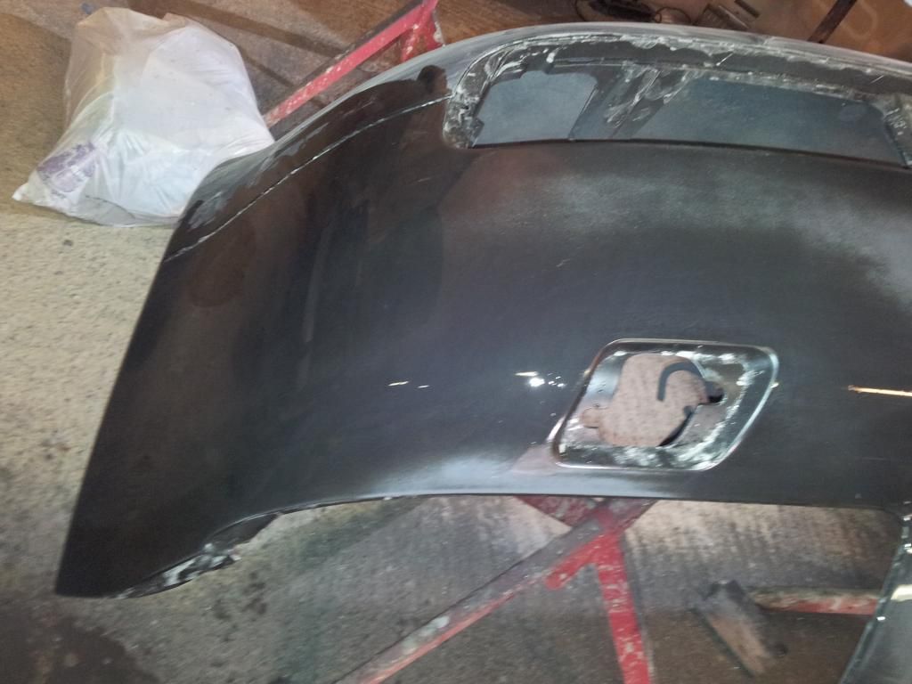

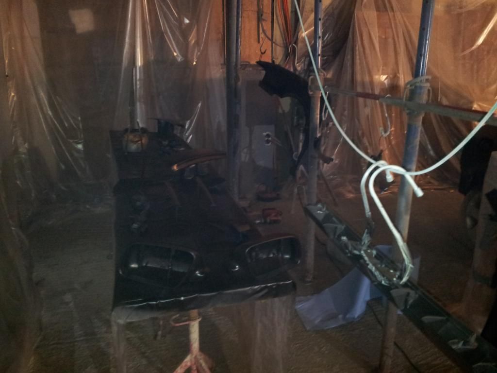

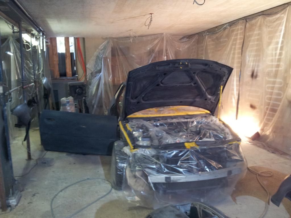

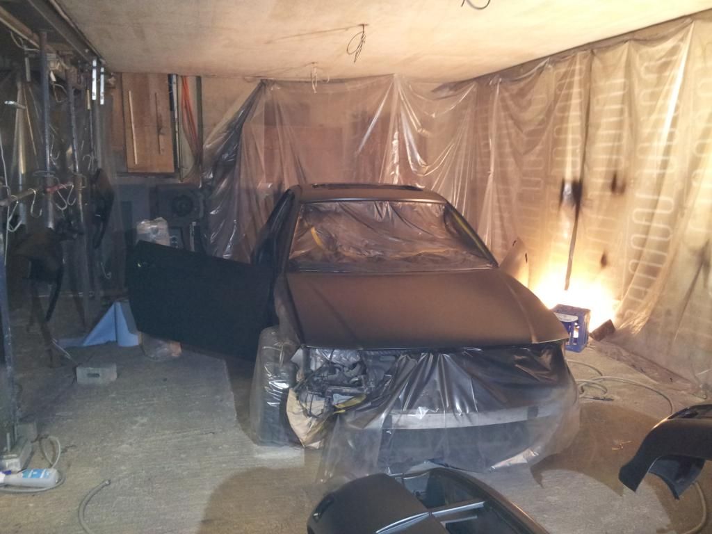

    Ab Seite 5 hier im thread fängt die Restaurirung an. Die ersten Bilder auf den ersten Seiten fehlen da Imageshack alles gelöscht hat.
    Im Thread gibts dann auch kommentare zu den Bildern von mir.
    Oder hier die ganze Bilder Gallerie:
    http://s1270.photobucket.com/user/Ibonibo/library/S3?sort=3&page=40
    Und ja sind 977 Fotos :D

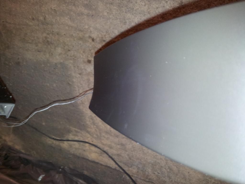

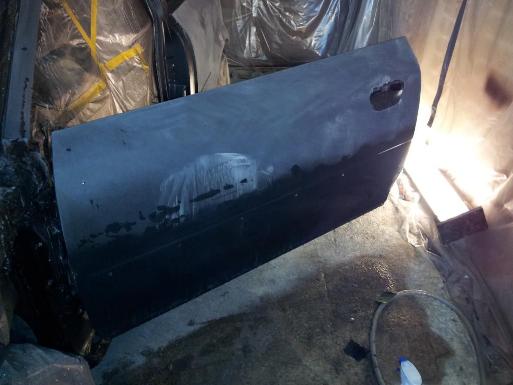

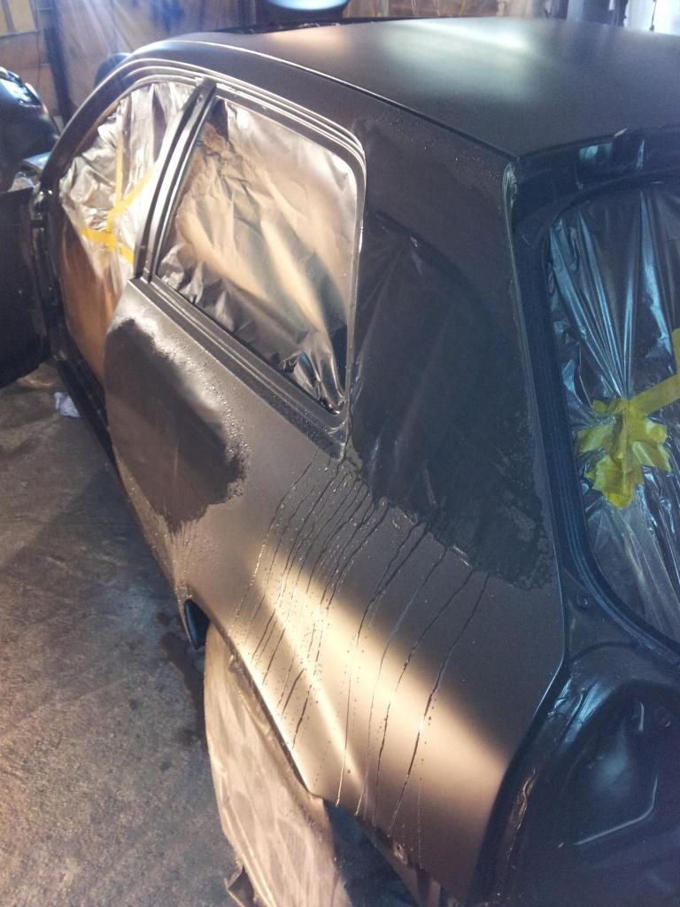

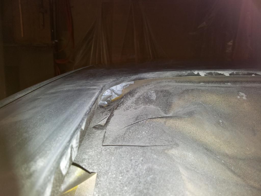

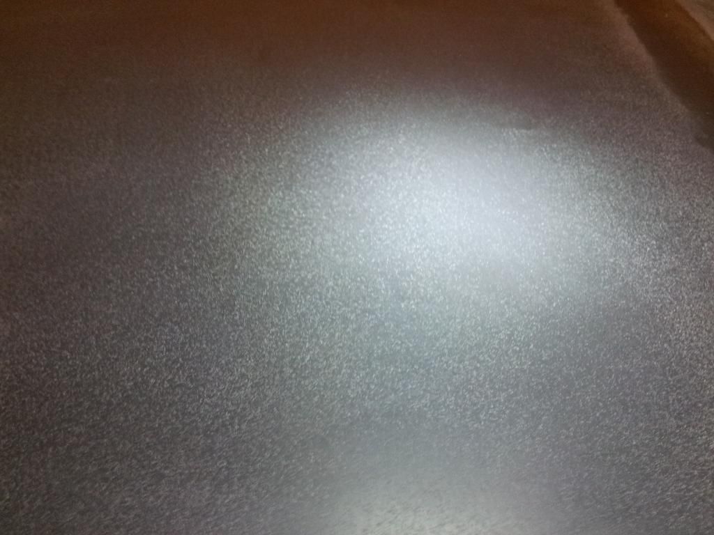

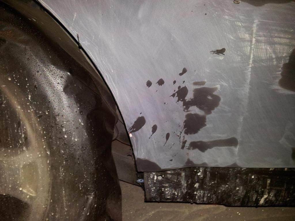

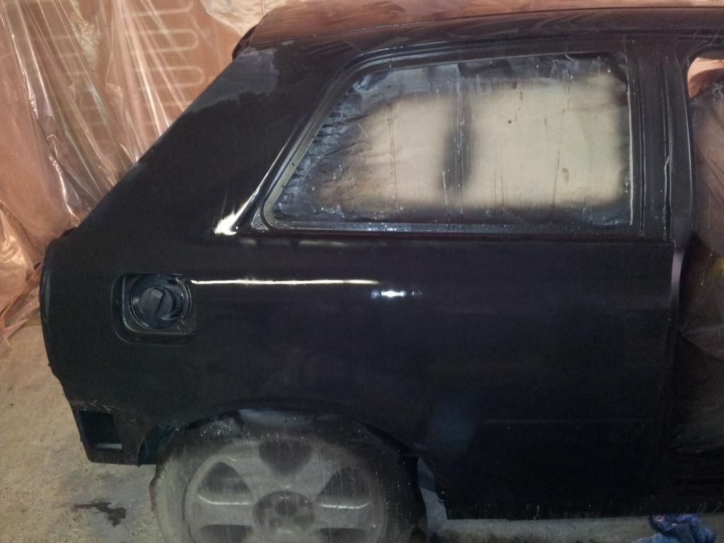

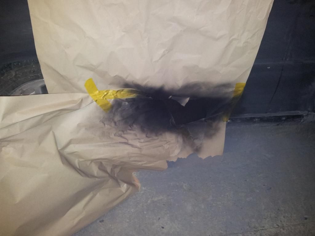

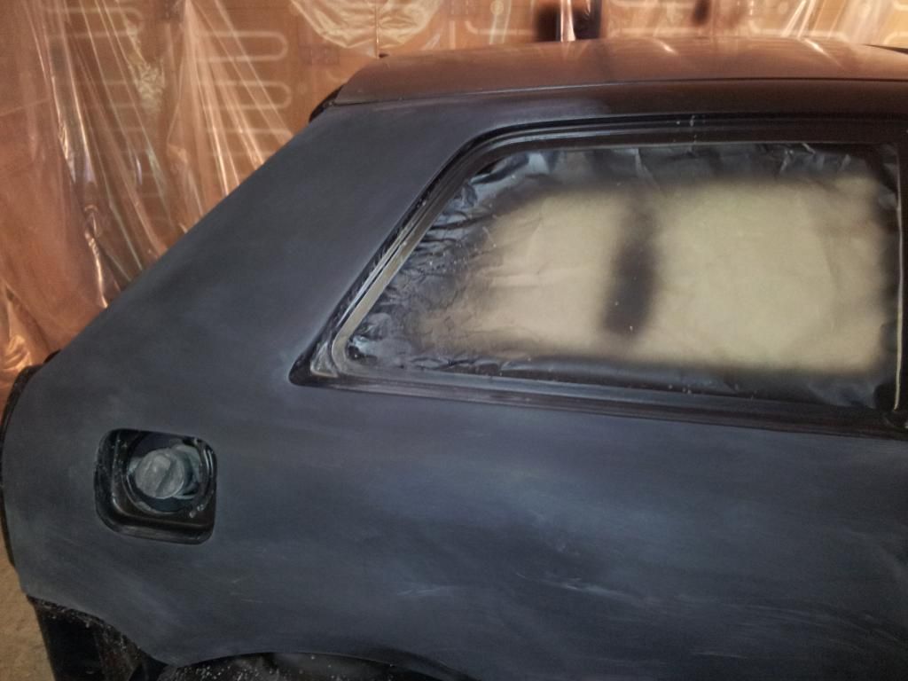

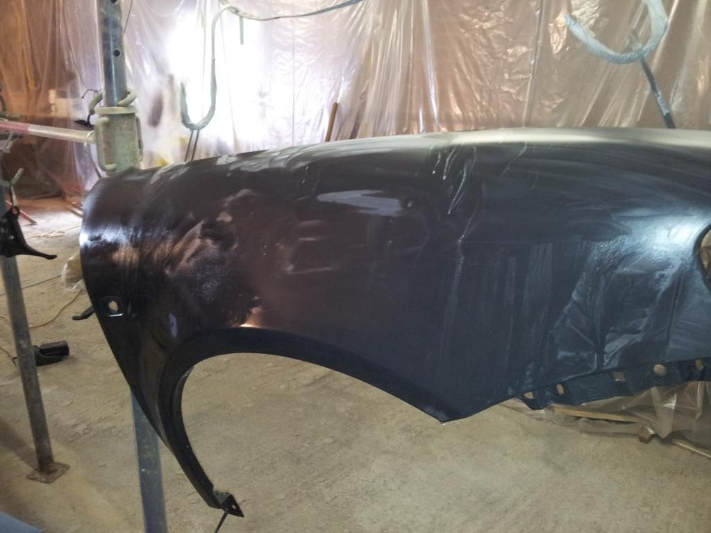

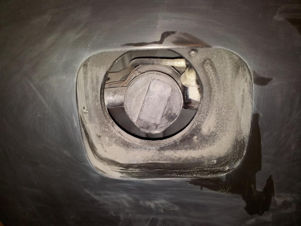

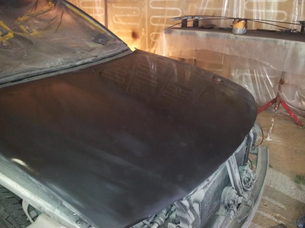

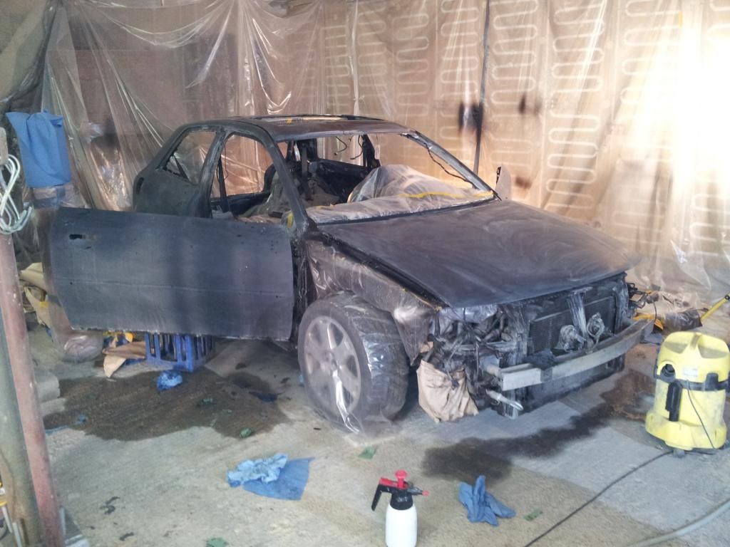

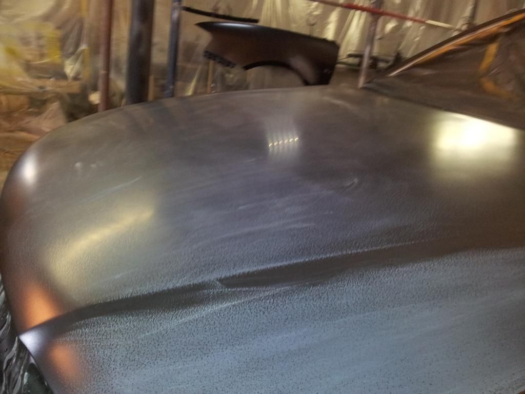

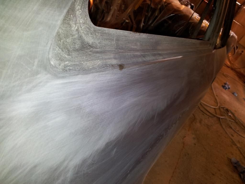

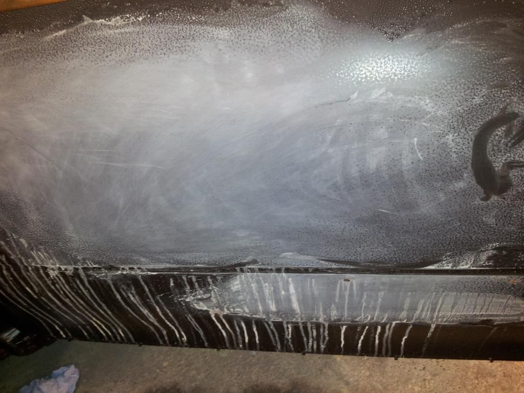

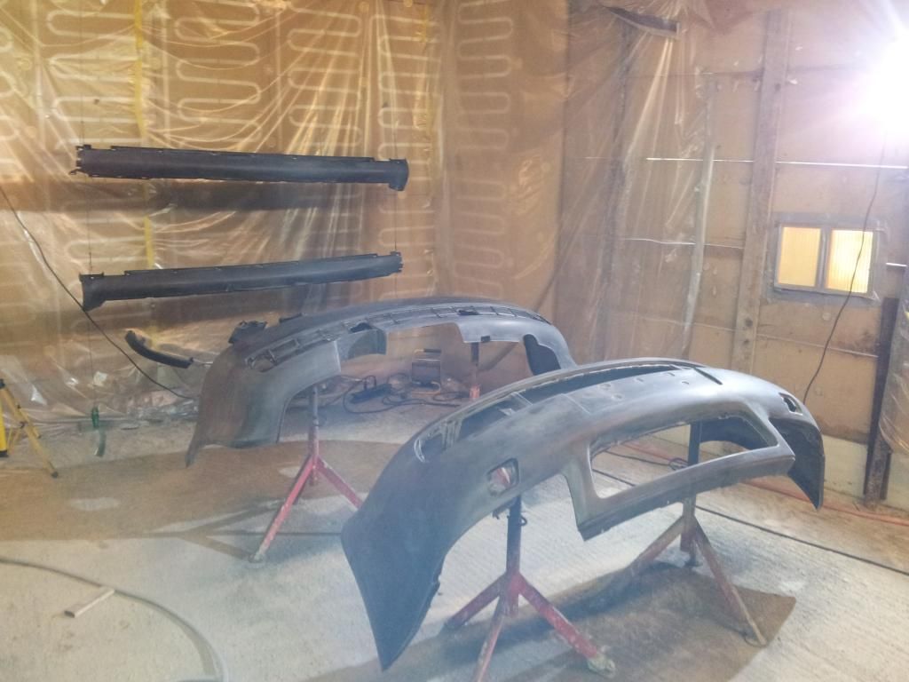

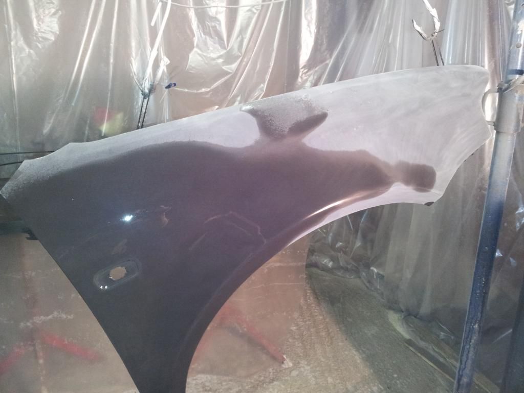

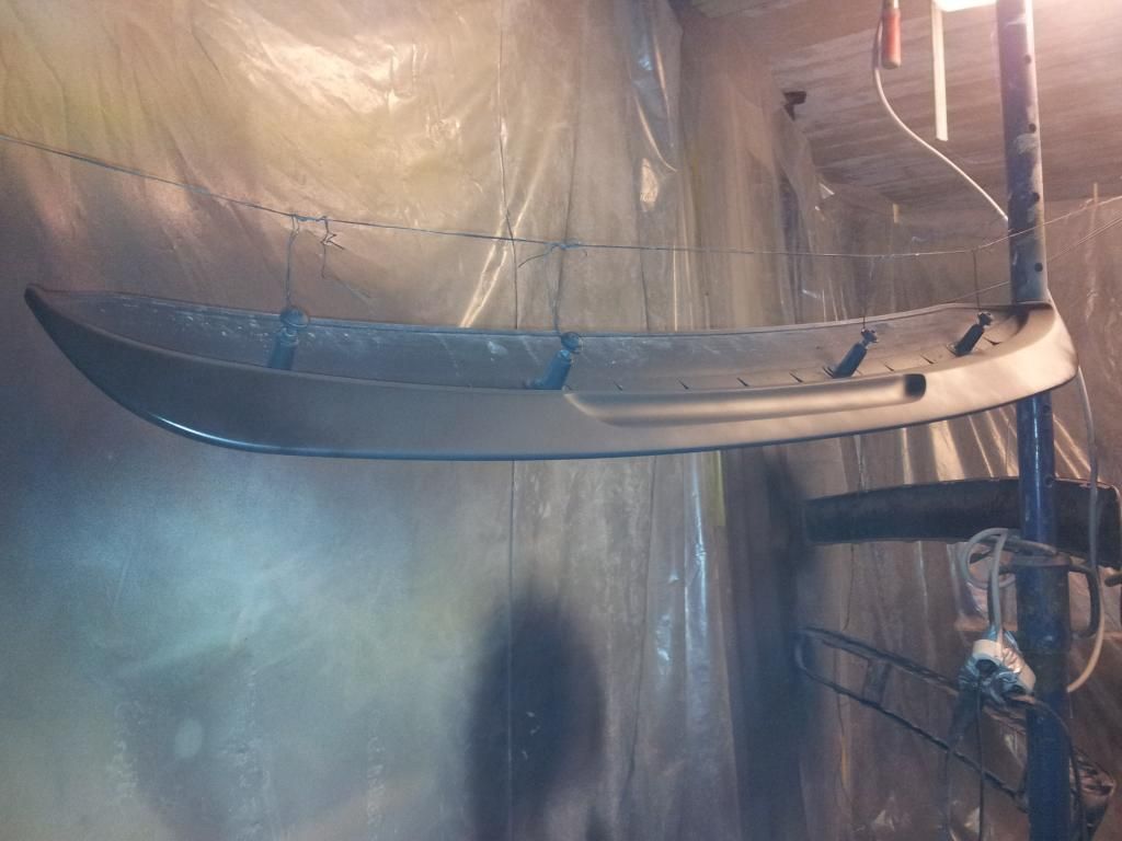

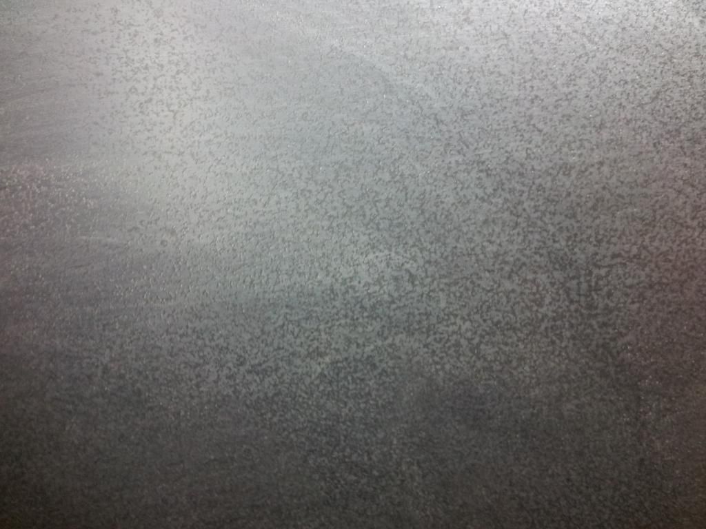

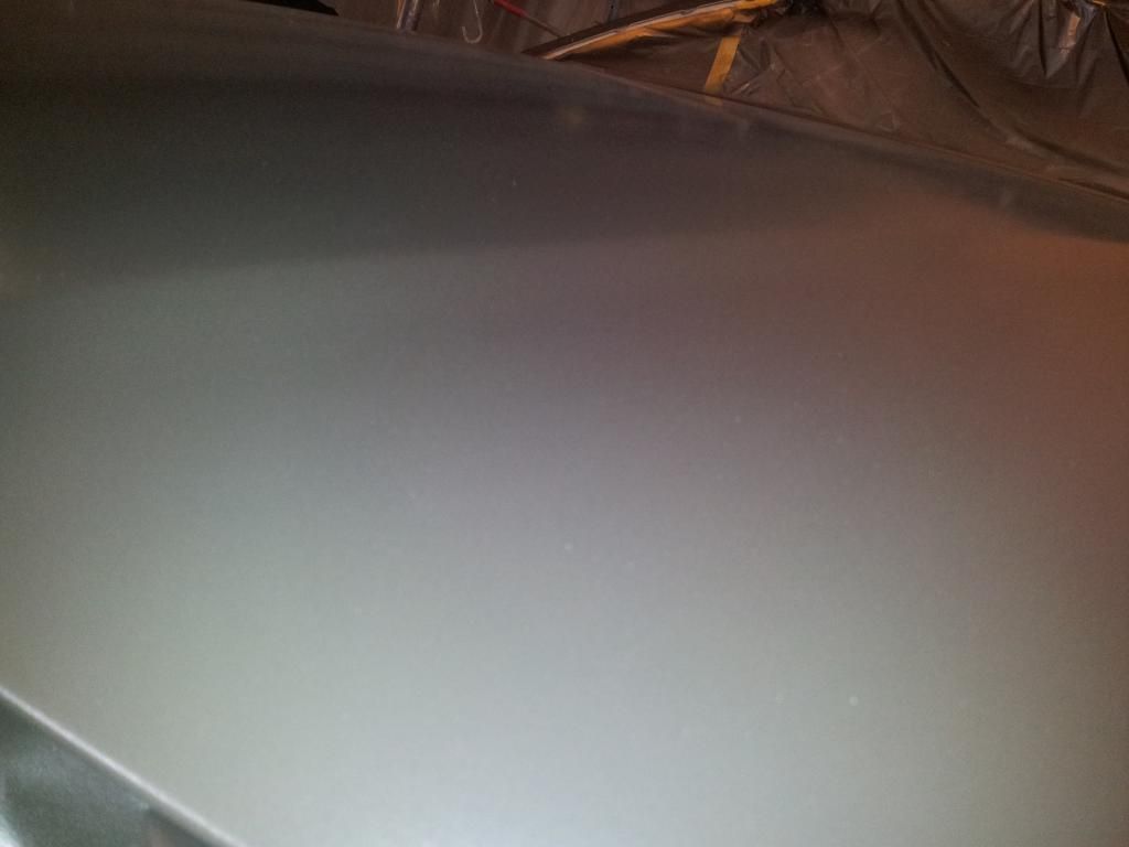

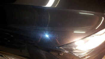

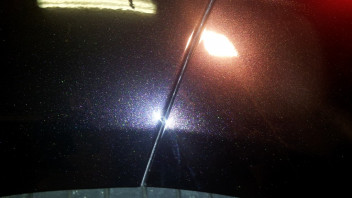

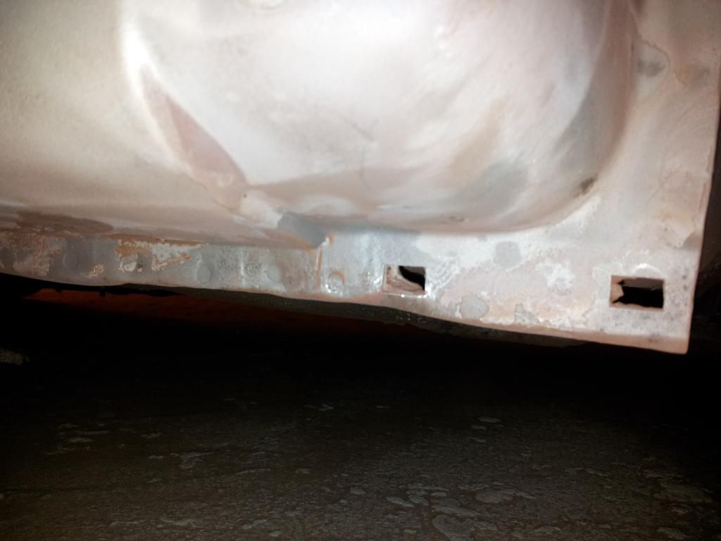

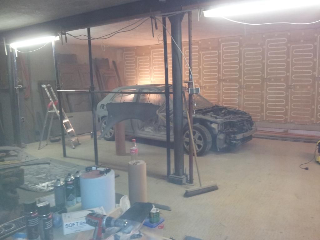

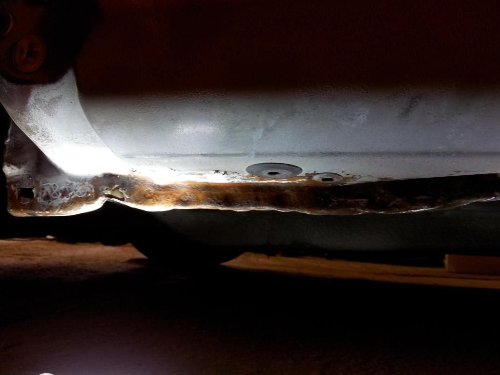

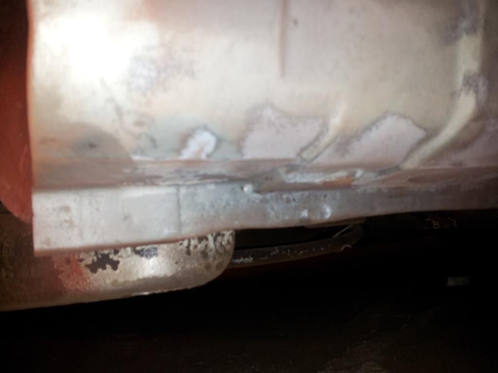

    Solche Fehler waren überall am Wagen

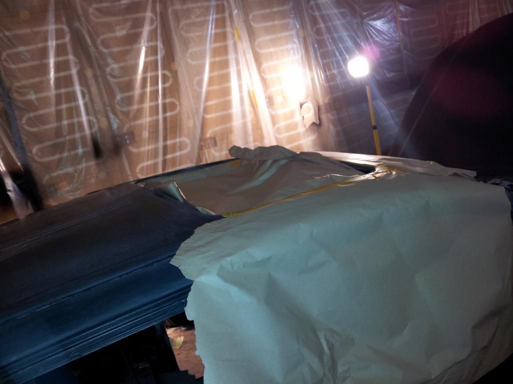

    War durch nen Audi Händler 2 mal lackiert worden. 2 Mal komplett versaut...
    Hab dann alles selbst gemacht.... das sind die 900 Fotos

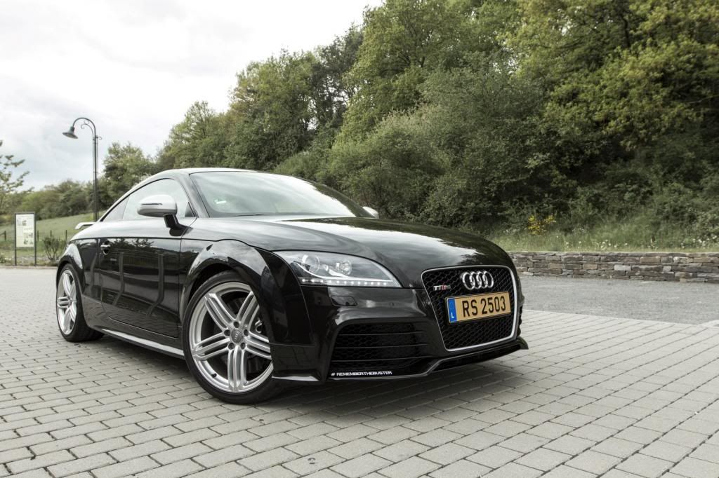

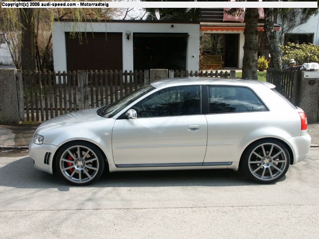

    Heute sieht die Kiste so aus...

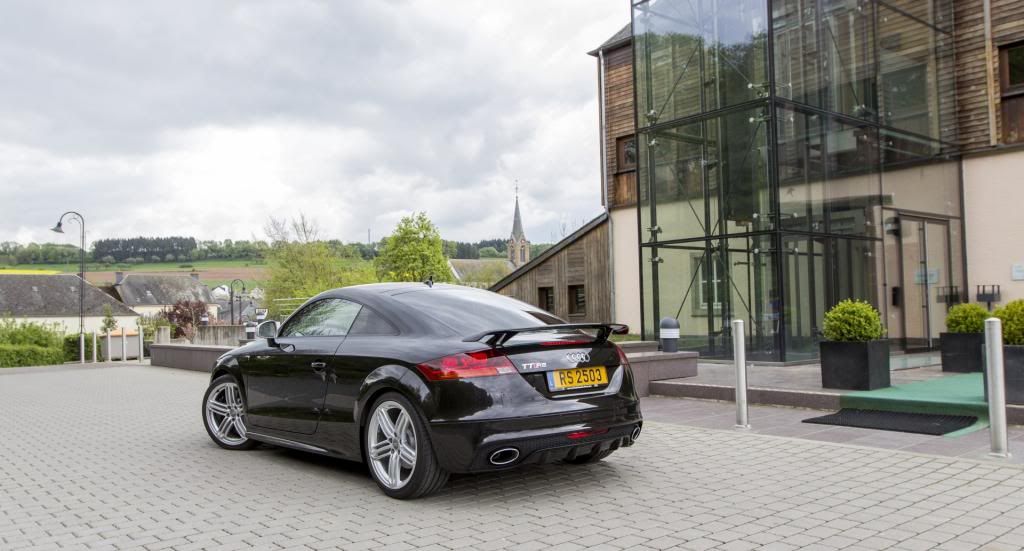

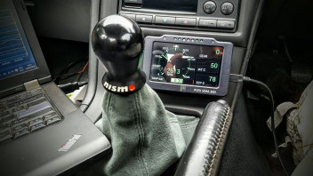

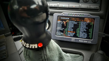

    Was || Okay dann holen wir mal etwas aus....
    Zum GTR:

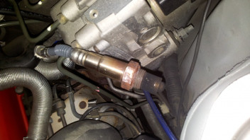

    Leider komm ich momentan nicht durch die AU... Map sollte okay sein da die Lamba ja immer versucht den Lambdawert 1 zu erreichen im Leerlauf... Nach einer kaputter Lambda, einen zerschrotteten Kat,... Alternator gemessen, sollte okay sein aber an der Batterie kommt weniger an als der alternator gibt. IRgendwo ist ein grösserer Wiederstand... Tippe das der fehler daher kommt.... Muss noch gemacht werden...
    Hab die offene Filter aber rausgeschissen, original airbox rein, und Schorchel von der Firma die die 400R gebaut haben
    Sieht dann so aus:

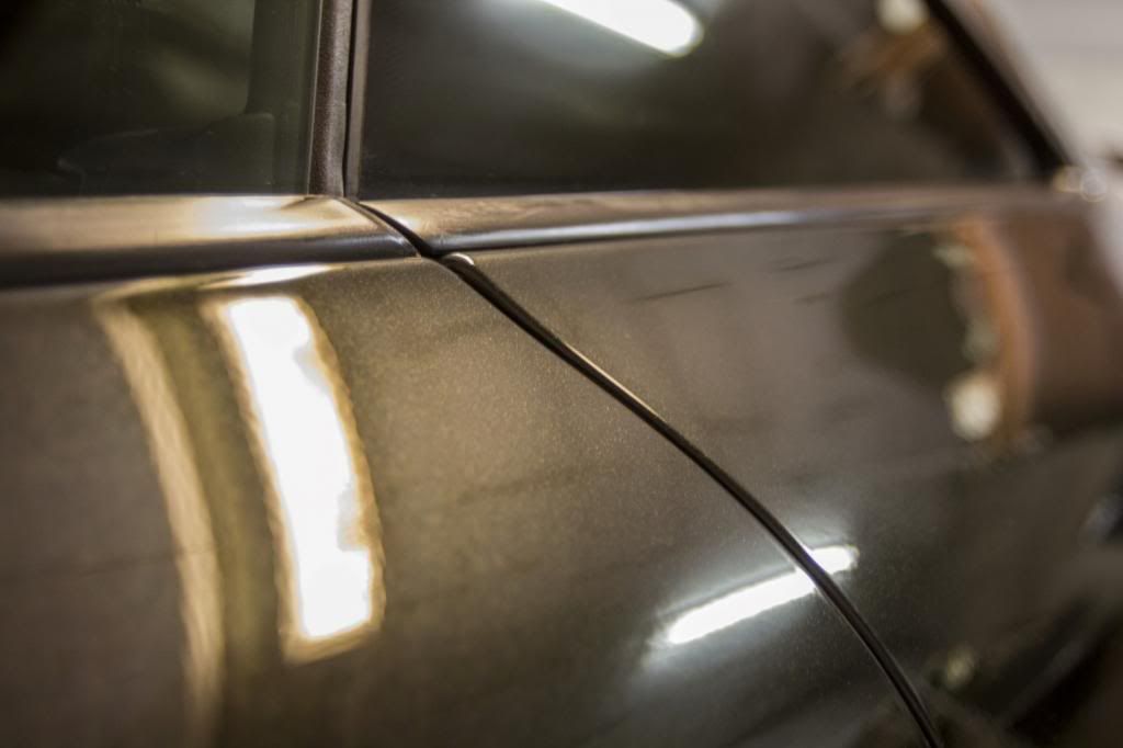

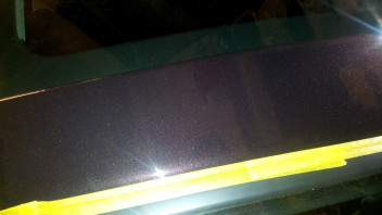

    Der S3 läuft, Lack hat keinen Fehler nach der ganzen Zeit, kein Riss, anheben, oder sonstiges:
    Jetzt muss aber gleich die Bremsleitungen mal erneuert werden, und die hintere Achse muss "restauriert" werden... Tüv hat schon leicht gemeckert...

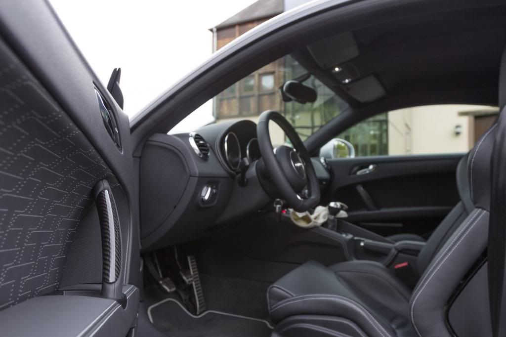

    Hier noch paar Fotos ;)

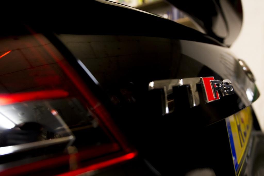

    TTRS Embleme mit roter Raute sind bestellt. Berichte mal wie die Quali ist.... Warte schon etwas drauf :(
    Hängt davon ab wie es mim GTR läuft aber früher oder später soll Fahrwerk noch rein kommen, Clubsport Bügel ist geplant, Rieger Seitenschweller und Front Splitter (vorzugsweise in Carbon laminiert....)

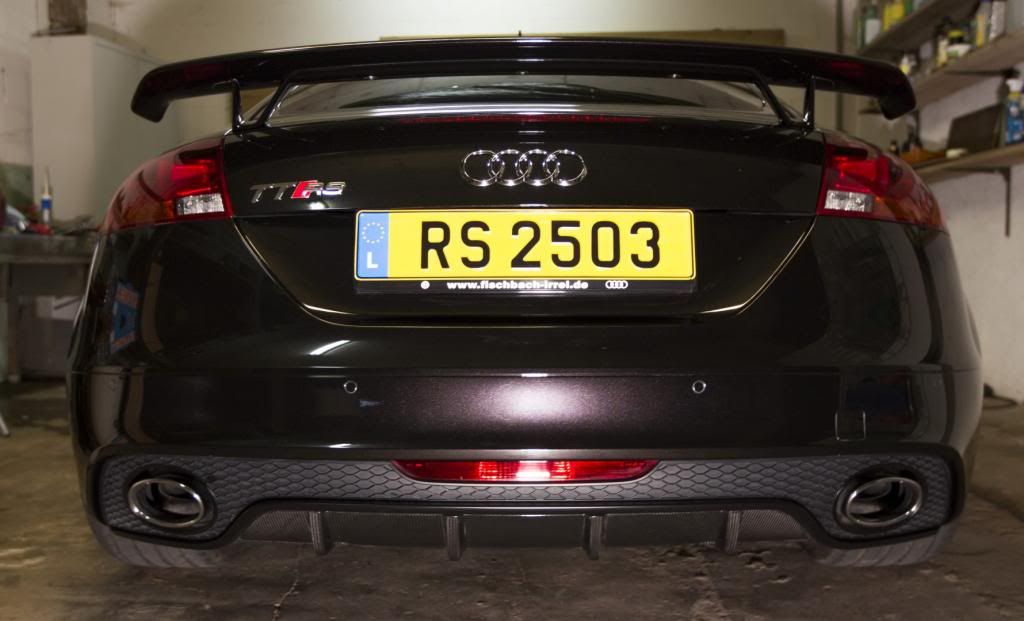

    Front :
    Heck noch unschlüssig ob so lassen oder doch "TTRS" in Schwarz mit roter Raute...

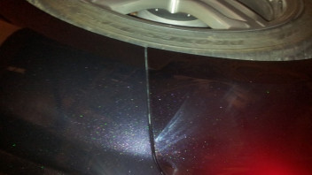

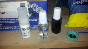

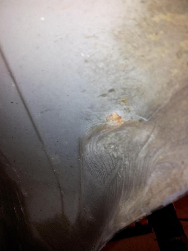

    Beim Dampfstrahlen ist mir an den Ringen vorne ein Stück Farbe abgeplatzt
    Ist das normal (Steinschlag?) oder nur crappy Qualität??
