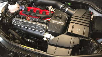

    Seit dem letzten Eintrag hat sich allerdings unter der Haube ein bisschen was getan 8o
    Zuerst gab es mal die 90mm Ansaugung von Tobi Anfang 2016. Bilder von meinem Umbau und ein Leistungsprotokoll hatte Tobi schon in seinem Fred gepostet - ich werde das hier dann nicht mehr einfügen.
    Da Fahrwerk und Bremse ja schon optimiert waren stand das Thema Leistung noch auf dem Plan. War mir aber ne ganze Zeit nicht sicher, ob ich das tun soll oder doch den neuen RS ins Auge fasse. Wie schon an anderer Stelle hier und da geschrieben kann mich der Neue jedoch - bis jetzt - nicht wirklich überzeugen. Schon gar nicht zu dem Preis ...
    Also ist für mich die Entscheidung gefallen, meinen 8J länger zu behalten und damit war der Weg frei für den nächsten Schritt.
    War noch die Frage zu klären, welche Stufe interessant sein könnte.... 8| ?(
    Die kleinste Stufe schien mir unsinnig, da meiner ohnehin schon rund 400 PS hat. Eine Stufe a la Blackhawk ist in meinen Augen im Normalbetrieb unfahrbar - höchstens für diesen 400 Meter "Sport" oder ausschließlich um auf der Autobahn irgendwelche Supercars zu erschrecken. Vom finanziellen Aufwand mal ganz abgesehen.... ;(
    Dazwischen gibt es aber (leider) auch so einige Optionen....Tomcat-Lösung, Evo-Kit, Stufe 3 mit Standardturbo etc....
    Naja, letztlich ist es eine Stufe 3+ geworden - auch geschuldet dem Zeitfenster und meiner Ungeduld.
    Verbaut wurden somit der Clubsport LLK, die TÜV-Downpipe, Ram-Air-Intake, andere Kerzen und natürlich das Mapping. Bilder sind mal beigefügt....
    Die ganze Aktion ging in 3 Tagen unmittelbar vor Weihnachten über die Bühne.....hier noch mal ein großes Dankeschön an Tobi und seine Truppe !!! :thumbup:
    Wichtig war mir bei der Abstimmung, dass die Geschichte nicht bis zum letzten ausgereizt wird und dass ich weiterhin mit ROZ98 fahren kann. Muss doch leider immer wieder feststellen, dass nicht nur im Ausland, sondern auch in diesem Teil der Welt immer noch reichlich Tankstellen ohne höherwertigen Sprit ausgestattet sind.
    Weiterhin habe ich auf die Schubknallen-Geschichte verzichtet - das nervt glaube ich sehr schnell...
    Das Ergebnis kann sich glaube ich sehen lassen....466 PS und etwas über 650 NM...mit ROZ98.
    Das Ganze mit Serienturbo und Serienkupplung (HS).
    Man muss wirklich sagen, dass das nun ein ganz anderes Auto ist. Das Teil geht sehr heftig nach vorne, es knallt und scheppert beim Hoch- und Runterschalten - in geschlossenen Ortschaften sollte man die Klappen geschlossen lassen. Und der Gasfuss muss bei Drehzahlen ab 3000 sehr feinfühlig sein, sonst zuckt die Kiste sofort nach vorne.
    Alles in allem bin ich bis jetzt mehr als zufrieden. Die Performance richtig austesten konnte ich noch gar nicht. Habe selbst bei jenseits von 200 eine blinkende Traktionskontrolle - ich schiebe das auch mal auf die Winterreifen....Eben damit dann auch kein Versuch die Höchstgeschwindigkeit zu testen....aber kommt noch :cruisen

    Erstmal super Bericht und Leistung.
    Jenseits von 200 eine blinkende traktionslampe finde ich doch etwas komisch, Vielleicht vorladepumpe haldexkupplung defekt?
    Wieviel km fährst du schon mit der serienkupplung? Habe viel gelesen das es beim HS nicht lange gut geht mit 650NM.
    Hättest du die HD Pumpe mit gemacht, Dann wären noch mehr nm möglich.
    Ansonsten macht wohl MTR wirklich eine sehr gute Map.
  • Pushead
    1.868
    • 5. Januar 2017 um 23:08
    Danke !! :hi5
    Die Kupplung ist 58000km alt...also nicht mehr die Allerjüngste. Das funzt soweit auch ganz gut, nur untertourig durchladen will sie nicht so gerne.
    Dass das überhaupt bei den NM funzt wundert mich schon, aber wenn man einen Gang zurückschaltet und durchlädt geht das ohne Probleme.
    Der Tausch der Kupplung wäre jetzt zeitmäßig auch gar nicht in dem 3 Tage Fenster möglich gewesen. Steht aber unter Beobachtung... :D
    Ich warte jetzt erst mal auf die Neuigkeiten zum EVO-Kit....da kommen noch interessante Infos wie ich hörte.
    Das wäre dann mein Ziel....Denke, mehr ist dann auch einfach nicht mehr sinnvoll fahrbar.
    Ich bin vorher noch keine andere Map von Siemoneit oder anderen gefahren. Kann daher auch nur das weitergeben was ich dazu so höre. Und Tobi sagt eben auch es sei ein Quantensprung.
    Gruß Rainer
