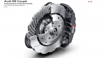

    • 8. Juli 2015 um 14:56
    falls es jemanden interessiert :)
      • 487,62 kB
      • 3.507 × 2.480
      • 142
    1.658
    • 8. Juli 2015 um 15:05
    Reine Gewichtserleichterung und Optik :P
    http://www.jabol.de/jabol/sa/reali…ges/brake02.png
    http://pictures.topspeed.com/IMG/crop/20070…8-81_600x0w.jpg
    • 8. Juli 2015 um 15:43
    Vorteile
    Tatsächlich hat das Wave-Bremsscheibendesign schon vor
    einigen Jahren bei Mountainbikes und Motorrädern Einzug gehalten, die zum großen
    Teil im Gelände gefahren werden. Dabei wirkt der geschwungene äußere
    Schreibenrand wie eine Schaufel, die Schlamm aus dem Bremssattel baggert und
    wegschleudert. Das funktioniert in der Praxis gut. Damit ist auch klar, warum
    diese Entwicklung aus dem Geländesport kommt – und auch nur dort so richtig
    vorteilhaft ist.
    Ein weiterer, kleiner Vorteil dürfte sein, dass durch den
    schnellen Wechsel der Größe der Oberfläche, auf der die Bremsbeläge aufliegen,
    eine bessere Dosierbarkeit (Modularität) möglich wird. Die permanente Änderung
    der Kontaktfläche zwischen Bremsbelägen und Wave-Scheibe reduziert damit
    nämlich das Festfressen der Beläge. Mit anderen Worten: Das Problem „klebender“
    Belege dürfte sich damit tatsächlich etwas reduzieren.
    Doch schon bei der weiteren Argumentation der Hersteller
    bzw. Anbieter dieser neu designten Bremsscheiben wird offensichtlich, dass es
    für diese Bauform kein „Killerargument“ gibt. Vielmehr sind es einige kleinere
    Vorteile, die sich summieren. So ist weiterhin unbestreitbar, dass die
    Randoberfläche durch die Wellenform wächst, wodurch mehr Wärme abgestrahlt
    werden kann. Dies soll bewirken, dass sich die Wave-Bremsscheibe gleichmäßiger
    ausdehnt und sich bei Höchstbelastung weniger verformt.
    quelle: http://www.at-rs.de/beitrag/items/…m-audi-rs4.html
    1.658
    • 8. Juli 2015 um 15:55
    Seit wann fahren RS Modelle im Gelände ?( :hmw
    Naja gut okey ich geb dir recht :)
