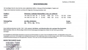

    Hallo Zusammen,
    leider kam bis dato noch nicht die Unbedenklichkeitsbescheinigung von Nexen an.
    Da ich kommende Woche zur 21iger Abnahme muss wollte ich dem Prüfer dieses mit vorlegen.
    Reifen: Nexen N8000 245/35R19 93Y
    Felge: 7DS 9x19 ET52
    Hat evtl. jemand zufällig die selbe Kombi oder die selbe Kombination mit einem anderen Reifenhersteller? (Sprich 245/35R19 93Y)
    Lg
    Pascal

  • pdh91
    • 28. April 2016 um 08:52
    So Freigabe kam soeben an :boogie
    Habe es mal angehängt falls jemand demnächst mal danach suchen sollte :tippen
    Reifenfreigabe / Unbedenklichkeitsbescheinigung für:Nexen N8000 245/35R19
      • 835,86 kB
      • 2.480 × 3.507
      • 104
    Audi TT 8J 2.0 TFSI Quattro - Eissilber-metallic - momentan in Umbauphase :)
