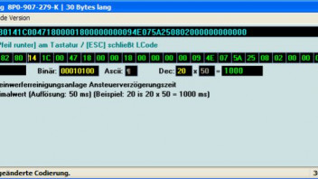

    • 4. Januar 2017 um 18:09
    nein das liegt nicht an den Kabel wenn man ein original Kabel hat sind die von allen gleich egal ob von Autointern oder PCI oder oder.
    Das was angezeigt wird hat nichts mit den Kabel zu tun, sondern ist in den Labelfile Dateien dokumentiert, die man auch selbst Programmieren kann wenn man weiß was man tut.
    Dann schau mal nach ich bin sicher, dass es nicht möglich ist die Verzögerungszeit zu ändern, das geht nur mit den älteren BNSTG wo man in Byte 5 und 6 Änderungen der SWR vornehmen konnte.
    Hier mal Byte 5 vom alten 30 Byte BNSTG
    Und hier mal Byte 5 von einem BCM
    Mich würde jetzt wirklich interessieren wo du die Änderungen vorgenommen hast, da ich alle Byte und auch die APK kenne.
