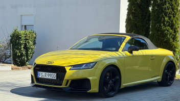

    • #140
    Ich hab die 19“ Audi Felgen schwarz pulvern lassen….
