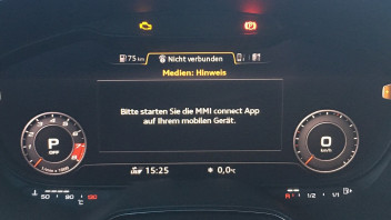

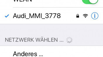

    Ich habe mich heute noch mal mit der neuen myAudi App und den alten connect Diensten beschäftigt.
    Um Webradio, Napster und Amazon Music nutzen zu können, muss man folgendermaßen vorgehen:
    Das Handy per WLAN mit dem Fahrzeuges verbinden. Eine interne SIM Karte nützt hier nichts. Auch nicht für Webradio. (Völlig unlogisch) Wenn man die Verbindung einmal hergestellt hat, geht das dann immer automatisch. Dauert aber.
    Dann muss man auf dem Handy die myAudi App starten. Geht nicht automatisch. Total umständlich.
    Dann befinden sich die Dienste unter der MEDIA Taste. Auch das Webradio.

    • 23. Dezember 2022 um 07:07
    Syccon Mir ist gestern auch aufgefallen, dass das audials-Logo angezeigt wird. Ich konnte noch Musik wiedergeben, allerdings konnte ich keine Favoriten mehr speichern. Es war eher Zufall dass es mir aufgefallen, ich hatte mal wieder nach einem lokalen Radiosender gesucht der unter radio.net nicht gefunden wurde.
    Allerdings bekam ich heute Morgen im Auto die Meldung, ich solle eine kompatible App starten, ich hoffe, da ist nicht erneut ein Update gekommen, welches die Unterstützung nun nicht mehr bietet...
