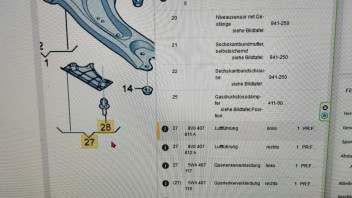

    Zitat von Lorenzo TT-RS
    grosses Dankeschön! Ich werde sie in meinem Audi Zentrum kaufen.
    Können Sie mir sagen, ob die 8V-Steckdosen auch auf TTT/TTS 8S passen?

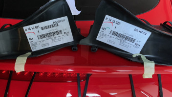

    Ja die Passen auf den Tt 8s.
    Mache bitte mal ein Foto von der Teilenummer auf dem Teil.

    ok danke für die bestätigung. Ich habe gerade die 2 Teile bestellt (16,90 Euro x 2), seltsamerweise war das linke schon verfügbar, während das rechte in Kessel verfügbar ist, also wird es ein paar Tage dauern, bis es hier ist. Sobald ich sie abgeholt habe, mache ich ein Foto.

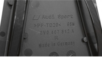

    Das steht auf den Teilen.

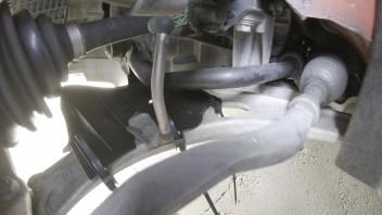

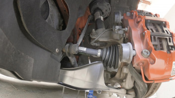

    heute habe ich die Kühlkanäle für die Bremsen montiert, musste aber ein kleines Stück abschneiden, da sie sonst gegen die Plastikabdeckung des Motors stoßen würden (leider habe ich vergessen, Fotos zu machen)

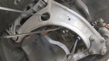

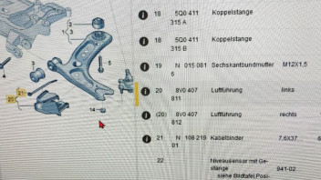

    Habe heute auch versucht die Luftführungen 8V0407811 an den 8S zu "montieren". Allerdings passt das recht bescheiden.
    Der Querlenker ist eigentlich zu schmal und zu dünn, und innen klemmts an der Radhausschale.
    Sind die Teile für Stahl-Querlenker gedacht?
    Will mir nicht so richtig gefallen....
    8V0407811A

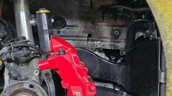

    Wer eine richtige Bremsenkühlung sucht, sollte sich das mal anschauen.
    Werk2 und Carbobrake Allerdings sehr kostspielig.

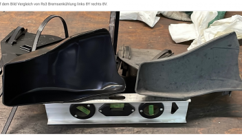

    • #153
    Die vom alten RS3, die hier auch diskutiert wurden.

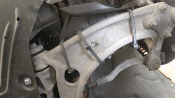

  • KrAiT
    48
    104
    • 28. Juni 2023 um 08:02
    • #154

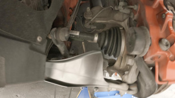

    Habe seit 3 Wochen die Bremskühlung von SpeedEngineering Verbaut (https://www.speedengineering.de/produkt/vorbes…r-audi-ttrs-8s/)
    Montage sehr Einfach, Passt ohne Probleme an die Vorgesehene Stelle.
    Meine Sorge das die Dinger irgendwann davonfliegen, weil nur mit Kabelbinder befestigt, hat sich (bis jetzt) nicht bewahrheitet.
    Hitzeschutzblech muss halt Raus, was mir persönlich nicht sehr Gefällt, aber ansonsten geht die Luft vom Unteren Kanal nur an das Blech .
    Finde aber den Preis für die 2 Teile ganz OK ;)
