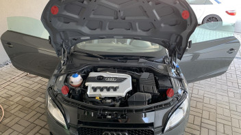

    Ich benötige einmal euer Hilfe, da mein freundlicher Corona bedingt keine Leute mehr zu den Jungs in Teilelager lässt.
    Bei hohen Geschwindigkeiten ist mir inzwischen öfters aufgefallen, dass die Motorhaube an meinem TTS 8J recht nervös wird "zittert"
    Ich erinnere mich, dass ich entgegen dem 8J S an meinem 8J RS zwei zusätzliche Befestigungen/Verriegelungen der Motohaube hatte (siehe Markierungen auf dem Bild).
    Vielleicht hat jemand die Möglichkeit und könnte mir jemand die entsprechenden Teilenummern zum nachrüsten heraus suchen. Vielen Dank schon einmal.

    Hier mal schauen
    953
    2.298
    • 7. April 2020 um 17:14
    Ich glaube nicht, dass das p&p umzubauen ist.

    Ab wieviel km/h wackelt die denn? Ist mir noch nicht aufgefallen. Kannst du die Gummis links und rechts nicht ein Stückchen rausdrehen ?
  • Philipp
    369
    810
    • 7. April 2020 um 22:49
    ab ca. 250km/h - 265km/h fährt er nach GPS (Anzeige im Tacho 270km/h)
    Gummis sind an sich einwandfrei eingestellt
    Gruß Philipp

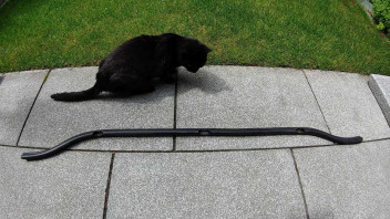

    hätte es so nicht erwartet, aber das einscheiden des Dichtungsgummis im Bereich des Wasserfangkastens hat den gewünschten Erfolg gebracht. Ich habe über die breite verteilt im Abstand von ca. 40cm insgesamt 3 ca. 2,5cm breite Ausschnitte vorgenommen, der heutige Test bei Tacho 270km/h zeigte keinerlei Flattern der Motorhaube.
    Danke nochmal
    Gruß Philipp

    Kannst du bitte mal ein Bild machen und reinstellen.

    • 27. April 2020 um 23:33
    mach ich dir natürlich, darf nur nicht vergessen :)

    hier noch das Bild mit den drei ausschnitten

    perfekt und besten Dank
