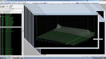

Damit du einen kleinen Einblick bekommst.
Ein Tuner der über 50 Marken mit allen seinen Modellen tunt, kann niemals alle STG und schon gar nicht die vielen Kennfelder kennen und umprogrammieren.
Ich habe mal von einem einfach STG ein paar Kennfelder sichtbar gemacht da kannst du dann leicht erkennen, dass das nicht jeder Tuner so einfach programmieren kann.
Ganz einfach weil er überhaupt nicht weiß wie er den Code umschreiben soll und wie sich die Änderung dann auswirkt.
