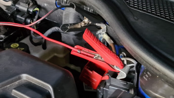

    Ich greifen das Thema nochmal auf. Wegen des BMS soll man an den Fremdstartpunkten im Motorraum laden. Das würde mir Entgegenkommen, weil direkt an der Batterie die Heckklappe geöffnet, angelehnt oder das Ladekabel eingeklemmt wäre.
    Ich möchte mir daher im Motorraum ein permanent angeschlossenes Ladekabel installieren (mit einer Schnellsteckverbindung für das Ladegerät).
    Ich denke daran, für die Plus-Öse am Ladekabel, am Pluskontakt (die gebogene Lasche unter der roten Klappkappe) eine M5/M6 Gewindebohrung anzubringen. Hat das schon jemand gemacht oder gibt es eine andere bereits vorhandene Schraubverbindung wo man die Öse anklemmen könnte? (der Minuspol bietet ja eine Schraubverbindung zum Anklemmen der "Minus-Öse")

    Unter der roten Kappe sitzt eine schwarze Klappe wo eine Schraube mit 13 Schlüsselweite drunter ist. Da bin ich mit dem Pluspol vom Ladekabel dran. Scheint zu funktionieren.

    Mache das einfach so. Dazu muss nichts verändert werden, zudem bleibt die rote Klappe so, wie sie ist, da kein Kabel irgendwo rausgeführt werden muss. Bei einer herumhängenden Plusleitung muss man wieder sicherstellen, dass die niemals beschädigt oder/und irgendwo an Metall geraten kann.
    Sogar die Motorhaube kann man zufallen lassen, in die Verriegelung. Kabel im Bereich Dreieck zwischen Scheinwerfer und Kühlergrill durchführen, dort wird es nicht abgeklemmt.
    So steht das Auto wochenlang in der Garage im Winter. Weiterer Aufwand unnötig.

    Das Ctek Ladegerät hat genau dafür ein extra Adapter Kabel. Das kann man fest anschließen und aus der Motorhaube raushängen lassen.

    Den schnellverschluss Adapter eingelassen in der Seitenverkleidung habe ich im Kofferraum montiert für meinen Akku und Cetk Ladegerät.
