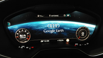

    seit vorgestern ist die Ansicht von Google Earth im Navi bei uns nicht mehr aktiv. Navi funktioniert, aber halt mit der Standardkartenansicht. Es kommt nur noch die Begrüssungsseite. Ich habe nichts am System geändert. Daten werden über das Handy gezogen. Auch da nichts geändert.
    Habt ihr das auch?
    Danke.

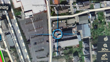

    Ich habe nix bemerkt außer , dass statt dem Menüpunkt Google Earth jetzt die Kartendarstellung Satellitenkarte heißt.
    Und natürlich die Darstellung der Karte hat sich geändert.

    Ich habe nur ein Bild von einem S3 nach dem Update gemacht.
    Aber das spielt ja keine Rolle, ist ja gleich.

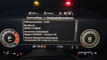

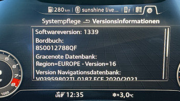

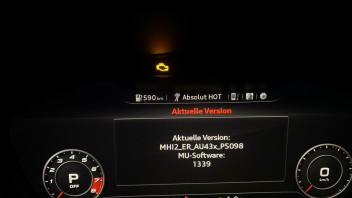

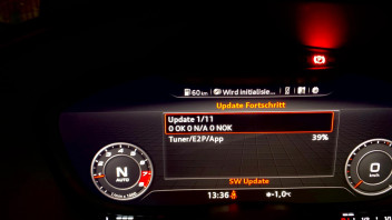

    Heute hat es geklappt. Das Update dauert ca. 1 Stunde. Kann man gut warten und Tee trinken. :)
    Im Menü steht jetzt „Satellitenansicht“. Der Anbieter der Kartendaten ändern sich je nach Zoomstufe. Die Software Version ist jetzt die 1339. Vorher hatte ich 1169. Andere Änderungen sind mir nicht aufgefallen. Das Google Logo soll wohl am 1.1.2021 verschwinden.
    Ich hatte ja gehofft, dass das Audi Sport Logo im Display mit dabei ist. Dem ist nicht so. Könnte mir aber vorstellen, das sich das jetzt nachträglich codieren lässt. Werde ich mal suchen.
