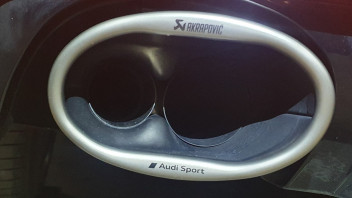

    Wo wir hier schon beim Thema Akrapovic sind, ich habe mich mal gestern getraut die Titan Blenden zu Polieren am Rand und muss sagen mit Autosol Edel-Chromglanz Politur geht das echt gut und nichts geht kaputt oder färbt ab. Das Slowenische Gold glänzt nun wieder. ^^^^

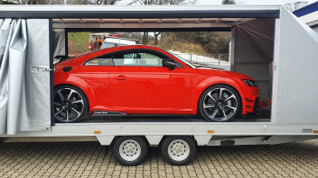

    Heute ging es endlich zu meinem "Tuner" um alle Teile einzubauen, da leider noch Salz auf der Straße liegt ging es per Hänger dort hin. Ich bin auf das Ergebnis gespannt.:)

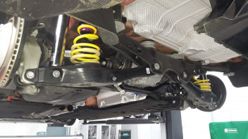

    Der Umbau ist aktuell im vollen Gange.
    Performance Parts Hinterachs-Querträger :
    Vorher
    Nachher

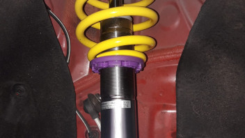

    Stabilisatoren:
    Vorher
    Nachher:
    Fahrwerk:

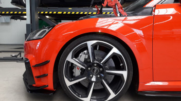

    Vorne kann noch etwas tiefer, dann passt es auch mit der höhe hinten zusammen.
    Jetzt fehlt nur noch die Motorhaube^^

    Da hast Du sogar recht mit. Erfahrungsgemäß setzt er sich vorne sogar noch etwas mehr, da das Fahrzeug vorne schwerer ist. Sprich wird vorne noch etwas tiefer. So war es damals bei mir, als das B16 rein kam. Hatte nach etwas Fahren vorne etwas hochgedreht bis es passte. Danach hatte sich auch nichts mehr geändert.
  • Blaudi
    149
    401
    • 25. März 2021 um 14:41
    • #73
    Ich hatte das mal bei unserem damaligen A6 3l TDI Autom. - der hat auch ein Bilstein B16 bekommen - schön tief eingestellt und nach ca. 200km konnte ich kaum noch lenken, soweit hat der sich gesetzt gehabt vorn, da habe ich ganz schnell den großen Schlüssel geholt und wieder hochgedreht. ;)
  • TekToniiik
    1.272
    929
    36
    • 25. März 2021 um 16:25
    • #74

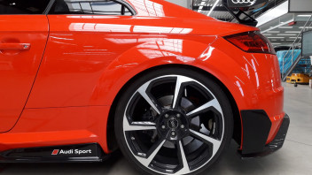

    Ich hab mir das Gestern mal Live angeschaut. Der Grund warum der TT hinten Tiefer ist und vorne höher war weil der Mechaniker es nach der Empfehlung von dem Audi Sport Fahrwerk eingestellt hat obwohl ich nur die Anleitung mitgegeben habe für die Zug und Druckstufe. Das Audi Sport Fahrwerk ist für die Rennstrecke abgestimmt und deshalb hinten tiefer, das wenn man bremst das Fahrwerk sich ausgleicht und nicht noch mehr Gewicht auf die Bremse geht, Performance und so ^^. Fahrwerk vorne kommt jetzt auf die selbe höhe wie hinten, sollte sich was setzen werde ich es wieder Hochdrehen. Die Höhe muss jetzt auch Final sein wegen der TÜV Eintragung und sollte danach nicht mehr abweichen sonst heißt es von der Rennleitung zu Fuß weiter.

    Nein machs bitte hinten gleiche Höhe wie vorne. Das hinten sieht ja fast schon wie minimal Achsbruch aus..
    Da passt doch die Geometrie nicht mehr zum Radkasten.
    Vorne ist es top auf deinem Bild und hat auch noch Performance
