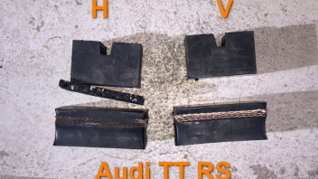

    Ich hebe mit der Scherenhebebühne an den Wagenheberaufnahmen an, verwende dazu Gummiauflagen mit Schlitz, z.B. das hier:
    Ebay-Link
    Je nach Fahrzeug (Bodenfreiheit v/h) gleiche ich mit weiteren Gummiteilen aus.
    Beispiel TT vorn:
    Funktioniert für alle Fahrzeuge aus dem Konzern mit üblichen Wagenhebern. Beim TT mindestens für den 8J1/8S/FV3.
    So sieht die Unterlagen-Kombi für den TT aus:

    • 8. Juni 2021 um 11:37
    Bei mir hat es trotz dem Schlitz immer wieder den unterbodenschutz weggedrückt.
    Jetzt geht ich nur noch an die inneren Aufnahmen.
    cs_
    1.234
    1.026
    • 8. Juni 2021 um 12:08
    Bei allen meine Fahrzeugen, 4 Stück, ist der Unterbodenschutz immer noch vorhanden. Sollte er mal beschädigt sein, was bei Wagenhebernutzung noch viel eher passiert, reicht ein wenig Sprühwachs, und man braucht sich da keine Gedanken machen.

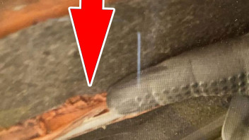

    • 8. Juni 2021 um 20:45
    So sieht die Wagenheber Aufnahme nun bei mir aus nachdem ich mit meinem Wagenheber und dem Gummi Pad hochgehoben habe. Die Gummischicht ist aufgerissen und weggeschoben. Laut Audi nicht wild. Am Donnerstag bekomm ich einfach Wachs drüber und gut ist.
    Ursache ist, dass das Gummi Pad welches ich verwendet habe eine zu tiefe Kerbung hat. Beim TT brauchst du max. 4 mm.... 🤪. Hab auf Amazon nun ein neues Pad bestellt zum testen.
