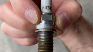

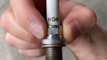

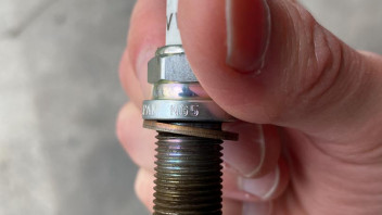

    Im aktuellen Fall kann ich alle beruhigen die Kerzen sind einwandfrei für das Fzg. gemacht und original NGK.
    Und was die Fälschungen angeht muss ich meinem Vorschreiber pikass recht geben für den Fälscher ist es viel attraktiver die Original Teile mit Original Nummer und Audi Logo zu fälschen als ein günstigeres Zuliefererteil. Die meisten Menschen finden nicht einmal heraus welches Zuliefer-Ersatzteil das Richtige für Ihr Fzg. ist.
    TT-Eifel hat natürlich auch recht allerdings sind das in den meisten Fällen elektronische Bauteile die ja bekanntlich gerne in China kopiert werden...
