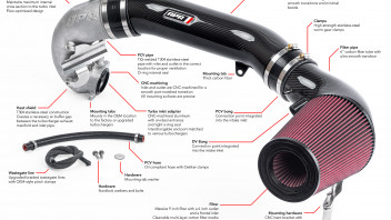

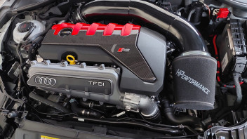

    Hallo in die Runde,
    wie der Titel schon andeutet, geht es mir um Erfahrungen zum Thema Ansaugung beim TT RS . Besonders den Vergleich zwischen dem APR Kit vs dem Kit von HPerformance.
    das von APR sieht ja schon sehr nice aus und sound-technisch ist es großartig.
    das von HPerfomance ist sicherlich besser auf deren Stage 1 abgestimmt und das Alu-Rohr im Vergleich zum Carbonrohr von APR soll auch "kühler" bleiben - meinetwegen.
    und was ist mit dem Sound und dem Filter? ^^
    und was wenn die Polizei mal unter die Haube schaut? da ist APR sicherlich anerkannter oder?
    auch wenn die von HPerformance das mit Stage 1 gleich eintragen würden...
    freue mich über Rückmeldungen und Erfahrungsberichte :)

    Das Carbonrohr wird die Hitze weniger durchlassen als das Alurohr!
    Grundsätzlich ist eine geschlossene Ansaugung mit Luftzuvor van außen besser, da kühlere Ansaugluft - mehr Leistung. Vom Sound natürlich leiser...

    Die Ansaugung von APR hat ein Gutachten und lässt sich problemlos eintragen.
    Wo ist denn das Foto her von HPerformance mit dem 8S Motor? Laut Shop bieten die nur eine offene Ansaugung für den 8J mit einem JR Racing Sportluftfilter an. Die Teile haben alle keine TÜV/EG Genehmigung. Für den 8S finde ich dort keine Ansaugungs-Teile.
    Das Risiko bei einer Verkehrskontrolle, würde ich bei so offensichtlichen Teilen nicht eingehen.

    Das ist die neue 5 Zoll Ansaugung, die kann man auf Facebook schon begutachten. Also wenn man über 650PS fahren will denke ich macht die 5 Zoll schon sinn. Aber davor würde ich sagen ist die etwas Overkill. Der Sound wird vermutlich gleich sein. APR ist in Sachen TÜV das non plus Ultra aktuell da hat alles Hand und Fuß, aber ich denke mit der HPerformance solltest du auch keine Probleme kriegen wenn die sagen das es die mit TÜV gibt. Wobei ich mir vorstellen kann das der Polizist etwas komischer schaut wenn da so ein geschweißtes Alurohr ist.

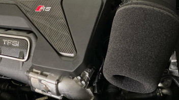

    Ich belebe mal den Thread wieder. Ich bin kurz davor mir einen Termin bei H Performance in Osterburken zu machen für die Stage 2 mit 530 PS.
    Nun habe ich ein sehr gutes Angebot bekommen, da gerade Rabattaktion ist, die 125 mm offene Ansaugung gleich mitzumachen. Standard bei der Stage2 ist 100 mm Ansaugung im Original geschlossenen Luftfilterkasten nur mit Sportluftfiltereinsatz.
    Die offene Ansaugung ist jetzt aber schon sehr verlockend und sieht Top aus zudem wären auch gleich Luftleitbleche vom serienmäßigen Luftsammler zum Pilz und ein Hitzeschutzblech dabei. Klingt für mich alles gut und durchdacht.
    Habe nur etwas bedenken wegen dem Ansauggeräusch, ob das nicht zu extrem ist und mir auf Dauer auf den Geist geht und eben eventuell schlechtere Filterwirkung statt im Kasten. Ist halt ein Daily (Sommer, Winter, Brötchen holen etc.) und nicht nur Poserkarre :saint:
    Hat Jemand Erfahrung mit der 125 mm Ansaugung von H Performance im Alltag? Wie ist das Ansauggeräusch auf der Autobahn, stört es irgendwann nur noch?

    Ok, danke! Ja bei HPerformance ist natürlich auch alles eingetragen und aufeinander abgestimmt. Wenn ich Videos mit offener Ansaugung sehe finde ich das schon auch immer sehr geil allerdings auch sehr laut und präsent. Bin daher etwas unsicher ob ich das wirklich will. Muss noch etwas grübeln :/
